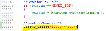

我们正在尝试在与 phy ADIN1300 移植的客户电路板上运行 SDK 11.0.0.15 的 Enet CPSW 环回示例。  但它失败、输出如下。

Assertion @ Line: 572 in C:/ti/flex_ti_am64x_sdk_11_00_00_15/source/networking/enet/core/examples/enet_loopback/enet_cpsw_loopback/loopback_test.c: EnetLpbk_verifyRxFrame(pktInfo, rxPktCnt) == true :
经过调查后、它似乎需要在 loopback_test.c 中的 EnetApp_waitForLinkUp() 之后再等待 3 秒钟、然后它才能成功运行。
它需要再等待 3 秒的原因是、当处于 CPSW 的环回模式时、它不会检查寄存器 PHY_BMSR (01) 的 BMSR_LINKSTS(位 2)。 它只是返回 true、没有任何延迟或等待 SDK 代码 (cpsw.c 和 enetphy.c)。
对于 phy DP83867、没关系、因为如果它处于环回模式、寄存器 PHY_BMSR (01) 的 BMSR_LINKSTS(位 2)将始终为 0、并且不会影响数据接收。
对于 phy ADIN1300、它将不起作用、因为即使处于环回模式、它仍需要等待寄存器 PHY_BMSR (01) 的 BMSR_LINKSTS(位 2)变为 1、否则它将无法接收数据。 等待链路建立的时间约为 2.5 秒。
请提供此问题的解决方案。

    Enet PHY 层的实现假设、当 PHY 保持环回模式时、PHY 立即建立链路。  ADIN1300 PHY 即使在链路建立模式下也需要 3 秒来检测链路是否正常?
    如果是、那么我们可能需要在 phy 状态机中进行一些更改来解决这个问题。 您是否还能提供该应用程序的相应 SysConfig 文件?

    当设置为环回模式时、Enet PHY 驱动器立即响应链路建立。 如果 PHY 未处于环回模式、它将检查 BMSR 寄存器以检测链路状态。 因此、在 enet_lwip_cpsw 示例中使用时、它正常工作。
    让我来查看有关如何修改状态机的详细信息、以便即使在环回模式下、也可以使用 BMSR 更新链接状态。 由于我也参与了其他支持活动、因此请在 4 个工作日内收到回复。
