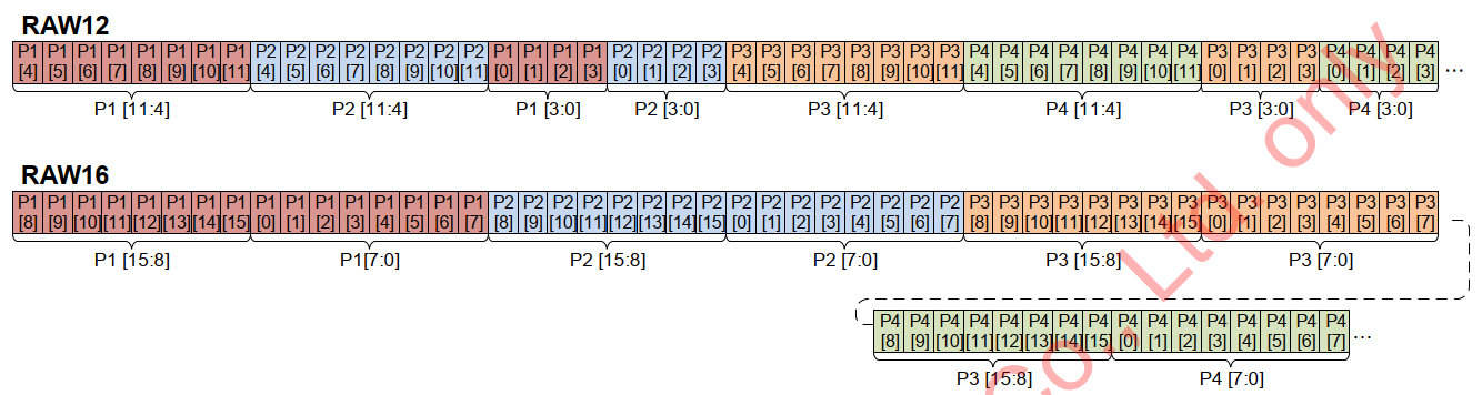

我们将使用 RAW16 输出格式提供 IMX728 传感器。
传感器已成功上电、捕获节点似乎正在接收数据。
但是、VISS 不会开始处理、我们无法从 RAW16 流水线获得任何 YUV 输出。
使用 p 命令检查性能时、采集帧速率确认为 30FPS、这符合我们的设计预期。
为了继续调试、我们想确认以下像素打包图形是否支持 RAW16 格式(如所示的图所示):
1.RAW16 像素打包(MSB/LSB 布局)
2. RAW12 像素打包(用于比较)
作为参考、使用 RAW12 时、VISS 流水线工作正常、我们能够接收原始和 YUV 输出而不会出现问题。
请您帮助确认:
TI VISS 是否支持上面显示的 RAW16 像素格式?
如果采集/VISS 节点中需要额外的配置才能启用 RAW16 处理?
感谢您的支持。

    您能否分享您拍摄的 16 位原始图像样本?
    [/报价]
    tiovx 捕获节点(MIPI-CSI 接收器)将接收到的传感器图像保存在存储器中、然后 VISS 从存储器获取 TIS 输入。
    CSI 接收器应负责低级像素编码和封装。
    VISS 输入默认为通用小端格式。
    BTW、在更新后的传感器驱动程序中、您是否针对 16 位输入修改了以下行?
    https://git.ti.com/cgit/processor-sdk/imaging/tree/sensor_drv/src imx728/iss_sensor_imx728.c?h=main#n124
    “11"用于“用于 12 位输入、“15"用于“用于 16 位输入。

    您能否通过 将数据类型插入为 RAW16 ie (0x2E) 来确认传感器正在输出数据? 如果 0x2E 未包含在 CSI 标头的数据类型字段中、CSIRX 将无法识别此流。

    这表明 inCsiDataType 被正确检测为 0x2E (RAW16)、MSB 值也显示为 15。
    另外、在传感器输出中、您需要将 0x2E 设置为输出 MIPI 格式。
    Brijesh
