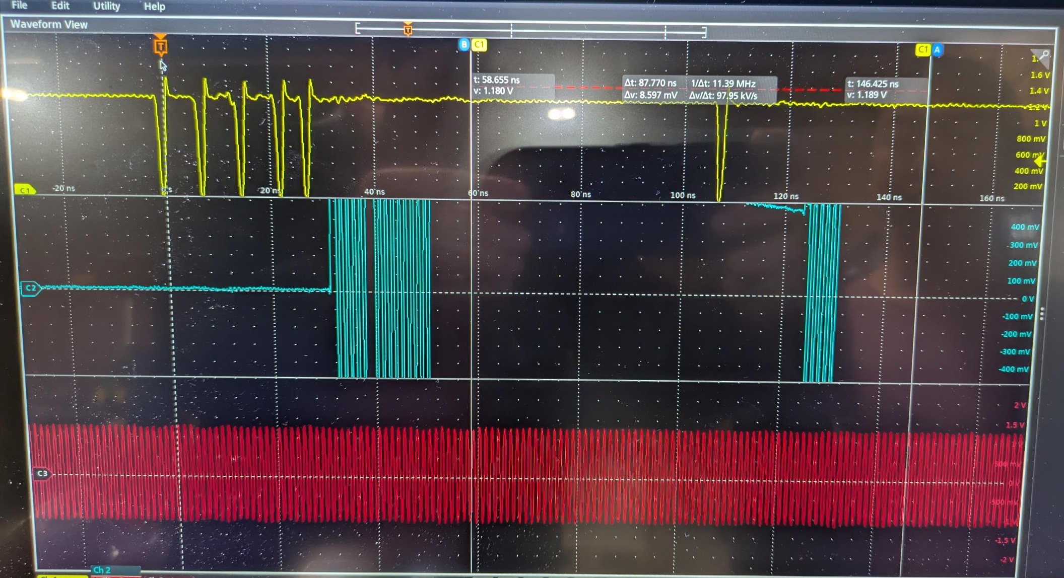

我们使用的 AM625 与参考设计具有几乎相同的 DRAM: MT40A1G16TB-062E。  在 SPL (tiboot3.bin) 期间、我们发现当它访问 DRAM 时、DQS 和其他信号会按预期生成、但不会生成 CS。
CS =黄色、DQS =蓝色、DDR 时钟=红色。
CS 信号仅在 AM625 和 DRAM 之间传输。  是否有任何关于导致其以这种方式运作的建议?
  Steve

    问题已解决。  电路板上的问题最终与 AM62x DRAM 信号无关。
    您好 Steve
    感谢您更新状态。
    问题是否与元件组装或焊接有关?
    Sreenivasa.
