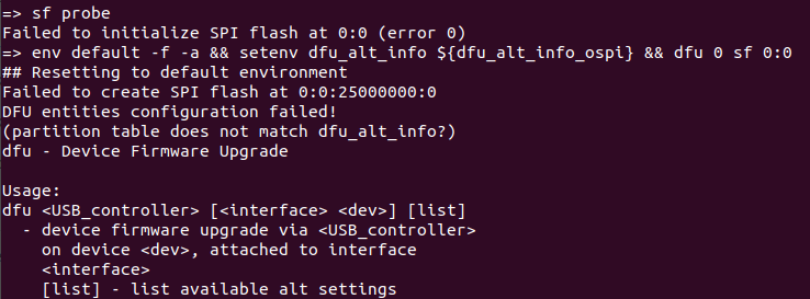

我们使用的是 is25lx256 NOR 闪存、我们在 uboot 处为我们使用的 ISSI NOR 闪存添加了补丁。
我们看到、当使用 HS-SF FS 板探针重置时、这是“OK"的“的。
但是、当我们对 eFUSE 进行编程时、当我们尝试 SF 探针时、会收到如下所示的错误:
对此有什么想法?

    Sriram、
    您是如何编程电子保险丝的? 您是否使用 Keywriter 从 HS FS 转换为 HS SE?
    您可以共享引导日志吗?
    您的 DIP 开关设置是什么?
    - Keerthy
    您是否使用 Keywriter 将 HS FS 转换为 HS SE?
    嗨、Keerthy、是的、我已经使用 Keywriter 对 OTP 进行了编程。
    调试响应:0x0
    器件既不是引导模式、我在 NOR 中将 Keywriter 软件刷写到 0x0 偏移中并执行了 POR。

    Sriram、
    在输入“f probe“命令之前、请将完整的 U-Boot 日志共享为文本文件附件。
    - Keerthy
    PFA、这些日志是在尝试将 tiboot3、tispl、uboot 二进制文件从 DFU 引导模式刷写到 NOR 闪存时捕获的。

    Sriram、
    EVM 上有一个开关、可使用与非门与非门。
    您能否检查您的定制电路板是否具有类似的设置、以及它是否指向 NOR?
    它是否也可以像在 FS 上那样工作?

    Sriram、
    您是否可以直接引导至 U-Boot 提示符而不执行:
    ENV default -f -a;setenv dfu_alt_info ${dfu_alt_info_ospi};DFU 0 SF 0:0
    请尝试以下操作:
    SF 探针
    这失败了吗?

    Sriram、
    是否可以将故障电路板上的样片更改为 HSFS、然后查看 HSFS 是否正常工作、而只有 HSSE 出现故障?

    嗨、Sriram、 Nagabhushan。
    器件从 HS-SE 转换 FS 为 HS-SE 不会以任何方式影响 ospi。 我们可以在另一个样品/设备中做一个类似的实验吗?
