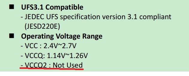

对于 TDA4VH-Q1、UFS 接口协议为版本 2.1、数据通道电压为 1.8V:
但对于 UFS 3.1 芯片、不使用 VCCQ2 (1.8V):
我的问题是:我可以将 UFS3.1 芯片与 TDA4VH 连接吗?
Gavin
    尊敬的 Gavin Zhang
    根据:  TDA4VM-Q1:UFS 3.1 硬件支持、我们的器件在 VCCQ 上支持 1.2V 电压。
    Jared
    您好、Jared
    这意味着我可以直接将 UFS 3.1 芯片与 TDA4VH-Q1 连接起来、对吧?
    Gavin
    尊敬的 Gavin Zhang
    这些线路看起来都是 1.8V、但我不确定它们是否可以更改为 1.2V。
    我已将该线程重新分配给我们的硬件专家。
