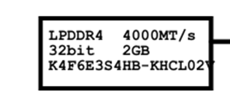

您好! 我们的新工程采用 TDA4VEN-Q1 电路板、我们为 LPDDR4 存储器选择了 K4F6E3S4HB-KHCL02V 型号、容量为 2GB。 您能否提供 SPL 和 SBL 的 DDR 配置文件? 谢谢你。
image.png【数据表】LP4_16Gb_B_200F_10x15_K4F6E3S4HB-KFCL_K4F6E3S4HB-KHCL_Rev1.0.pdf

    我熟悉此工具并且自己使用过、但配置文件无法保证 DDR 稳定运行。 因此、我希望 TI 工程师能够根据我们的原理图和 DDR4 数据手册为我们提供可确保 DDR4 稳定运行的配置。

    J722s 的 SBL 和 SPL 是否不支持 4266MHz 频率设置? 我注意到、在 EVM 电路板上、SBL 默认为 3733MHz、SPL 默认为 4000MHz。
    您好、
    不可以、J722S 器件(例如 TDA4VEN)不支持 LPDDR4-4266。 器件数据表中记录了这一点。
