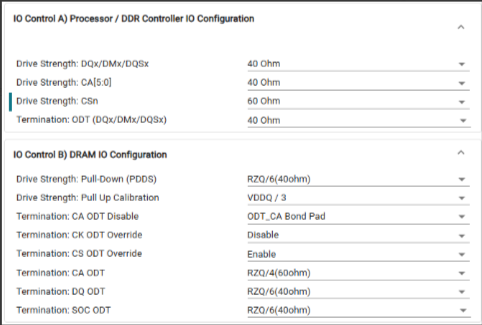

LPDDR4 存储器的模式寄存器设置是什么?我已经使用 Sys config 系统创建了一个.syscfg 文件、但我找不到用于在 DRAM 端设置 VREF 的项目 (MR12、14)。 如何设置上述模式注册器?

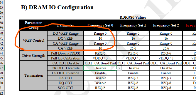

请注意、Excel 文件中提供的配置表 (SPRACU8B_Jacinto7 DDRSS_RegConfigTool.xlsb) 包含相关项。

    VREF 在初始化期间进行训练。 用户不需要手动设置。

    你(们)好 Kevin-san、
    我知道这是通过培训自动调整的。
    是否需要设置初始值? (范围 0 或 1、初始 VREF 值)
    山本
    您好、
    用户无需设置 VREF 设置、这就是我们删除 TDA4VEN 的工具输入的原因。
