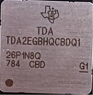

创建此线程仅用于双重检查。

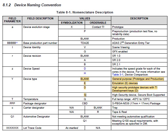

这是 GP 器件吗?
    尊敬的专家:
    添加两个问题。
    (1) 我们如何将 TDA2 检查为 HS 器件?
    (2) 我认为 TDA2EGBHQCBDQ1 仍然是 GP 器件、该器件可以使用“未签名“的引导加载程序/SPL/MLO 启动。 不是?
    谢谢你。
    Gibbs
    (1) 正确 — 根据器件标签,器件为 GP(通用)。  如果您需要安全器件、则会订购其他器件型号(如提供的命名规则说明中所标识)。
    (2) 正确- GP 器件不需要已签名的引导加载程序。
