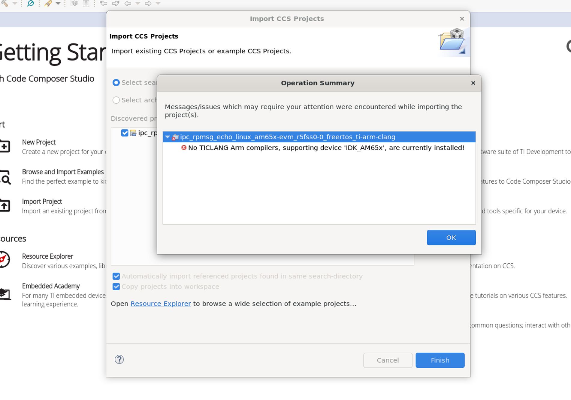

我想  使用 TMDX654IDKEVM (AM65x) 检查此处所述的 IPC RP 消息 Linux Echo 的运行情况。
在 Ubuntu 22.04 环境中安装 CCS(版本 12.5)并打开下载的 SDK 时、遇到以下错误。
打开的 SDK 是以下 IPC RP 消息 Linux Echo 示例程序。
ti/MCU_PLUS_SDK_am65x_09_01_00_04/examples/drivers/ipc/ipc_rpmsg_echo_linux/am65x-evm/r5fss0-0_freertos/ti-arm-clang
我相信相关项目已安装在“首选项“中、但为什么会安装?
※我无法选择 AM65x 型号、因此选择了 AM64x。  抱歉。

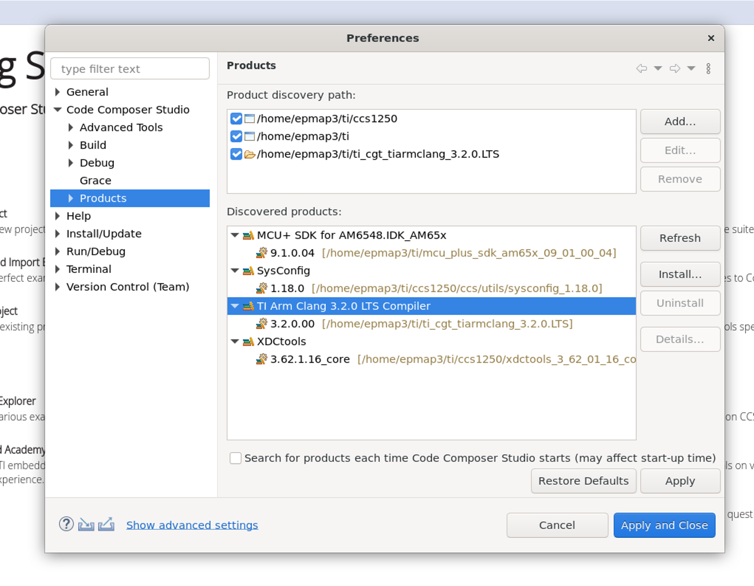

    您好:
    打开的 SDK 是以下 IPC RP Message Linux Echo 示例程序。

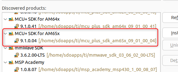

    由于 SDK 和工程模板之间存在一些 ID 不匹配、在尝试导入此工程时实际上遇到了其他问题。 我想知道您是如何克服这个问题的。 我看到您屏幕截图中 SDK 的名称与我的名称不同:
    您从哪里获取 SDK? 您是从 Resource Explorer 下载并安装还是直接从 TI.com 下载并安装?
    Ki
    感谢您的答复。
    我从 TI.com 下载了 SDK。
    我从下面的照片链接下载了它。
    您可以通过 此链接访问照片
    您是从哪里下载 SDK 的?
    谢谢你。 真有意思。 两个版本之间的元数据略有不同。 这就是为什么 SDK 的名称因您而异。
    我卸载了我的、然后像您一样从 TI.com 下载并安装。 现在、我成功地导入了同一个工程。

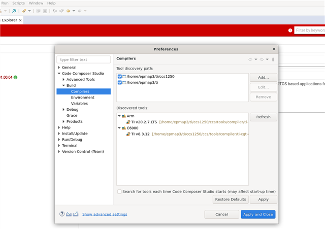

    您能否显示已发现的编译器列表? 请注意、对于此列表、您需要转到“编译器“、而不是“产品“(如屏幕截图中所示)。
    您是否可以看到下面列出的 TI Clang v3.2.0.LTS?
    感谢您的答复。
    TI Clang v3.2.0.LTS 未显示在“Compilers"列表“列表中。
    我怀疑原因是 TI Clang v3.2.0.LTS 未显示、但我不知道为什么不显示。
    我尝试从 TI.com 链接和 Resource Explorer(图中)下载 TI Clang v3.2.0.LTS、但两种情况下、它都没有出现在“Compilers"列表“列表中。
    如何在“编译器“列表中显示 TI Clang v3.2.0.LTS?
    ti 文件夹当然包含下载的 TI Clang v3.2.0.LTS。
