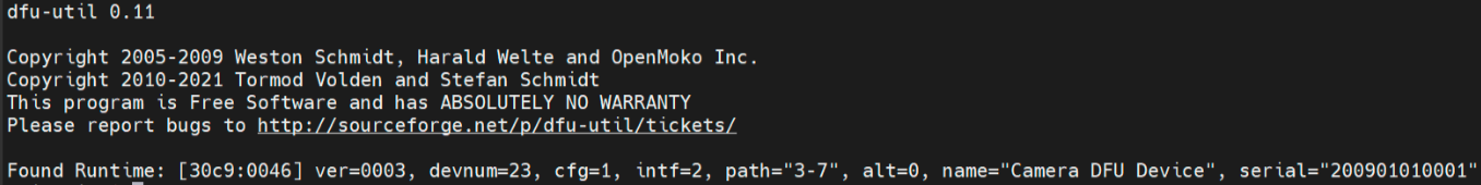

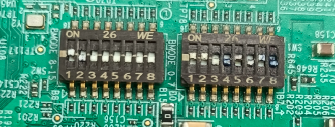

我们正在尝试使用 USB_DFU 方法引导 SK-AM62x EVM、但 DFU 实用程序未检测到引导加载程序器件。 请提供您的意见以解决问题。
开关配置如上所示。

    尊敬的 Ashutosh:
    引导模式开关设置不正确;应如下所示:
