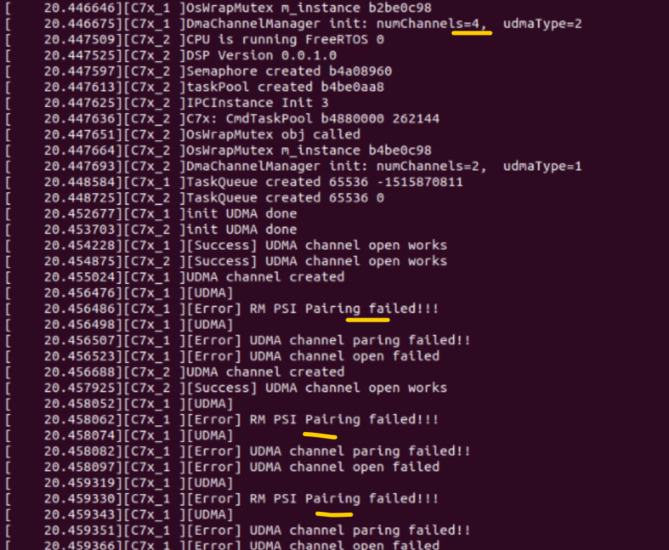

我尝试使用 SysConfig 工具增加块复制的通道数、并使用 Linux SDK 中的顶级 make 文件生成 u-boot
我在 c7x 中遇到错误
解决这个问题的方法
Gowtham

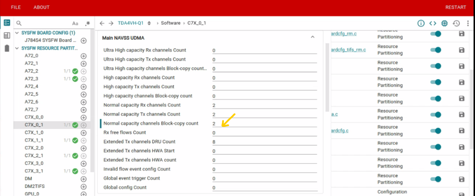

    您能否发送用于生成.yaml 文件的.syscfg 文件?
     UDMA_chPair 函数似乎失败。 我假设您从 C7x1 中移除了一个通道以进行补偿。
    此外、为什么需要增加块复制通道?
    Jared
    它看起来像 Udma_chPair功能出现故障。 我假设您从中删除了一个信道 C7x1 相位滞后。
    • 我从中删除了一个通道 A72 并在此处添加了它。
    此外、为什么需要增加块复制通道?
    • 问题在于我们运行时的问题 模型 亮起 C7x_0 C7x_1 ,我认为它使用 DRU 通道
    我的固件运行在上面 C7x_2 C7x_3 、它还将 DRU 通道用于 DMA。
    我们已按如下方式配置 DRU 通道:
    C7x_0–8、C7x_1–8、C7x_2–6 和 C7x_3–4
    以下是我们的 DMA DRU 通道配置。 引导模式 CORE_0 CORE_1 、我们的 DMA 崩溃 C7x_2 C7x_3
    我的问题是:TIDL 何时运行 C7x_0 C7x_1 、它仅使用 16 个 DMA DRU 通道。 这是否会影响分配给的 10 个 DMA DRU 通道 C7x_2 C7x_3

    我们已按如下方式配置了 DRU 通道:
    以下是我们的 DMA DRU 通道配置。 引导模式 CORE_0 CORE_1 、我们的 DMA 崩溃 C7x_2 C7x_3 .
    您是否 也对环形加速器计数进行了修改?
    我的问题是:TIDL 在上运行时 C7x_0 C7x_1 、它仅使用 16 个 DMA DRU 通道。 这是否会影响分配给的 10 个 DMA DRU 通道 C7x_2 C7x_3 ?
