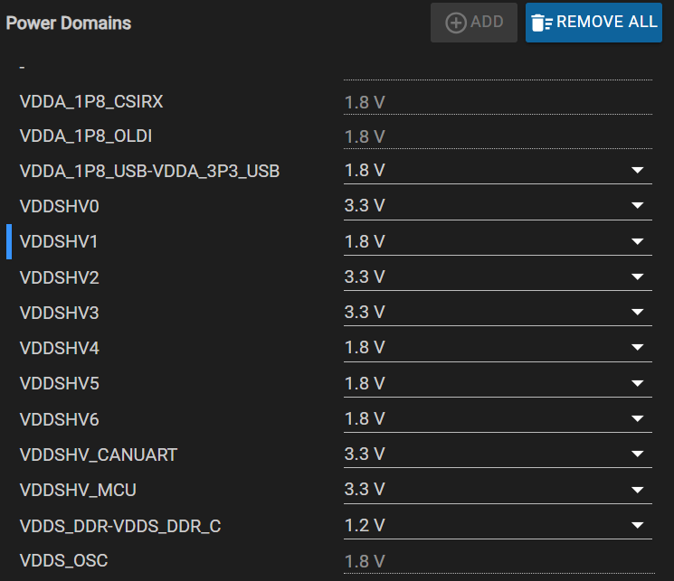

我们将在定制设计中使用 AM6254 处理器、并在 SysConfig 工具中执行引脚多路复用。 我们为处理器电源轨分配了电压、如下所示:

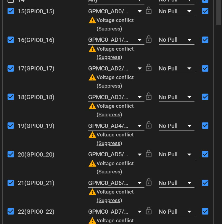

分配 GPIO 时、显示的是如下所示的电压冲突误差。 这不应该是这样。
您能帮我解决这个问题吗?

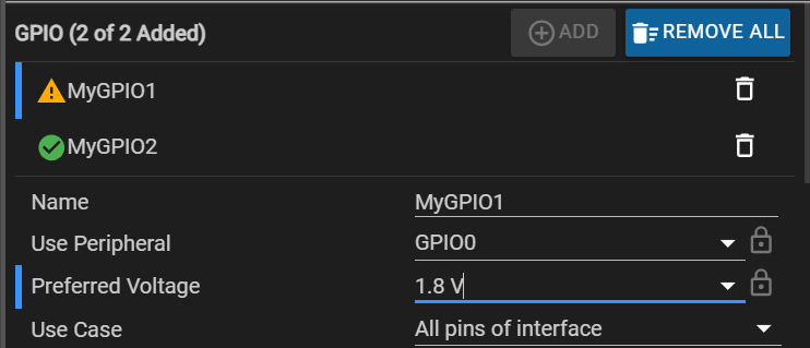

    当您专门为外设指定特定的所需电压(在本例中,GPIO 提供的电压设置为 1.8V)、但随后您配置的一些 GPIO 引脚由另一个电源轨(在“Power Domain“视图中配置为 3.3V)供电时、就会发生这种情况。 这实际上是一个警告而不是一个错误、并且提供了很多信息。
    此配置可以、您可以抑制这些电压冲突警告。
