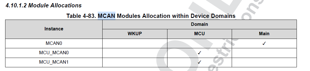

  2. DM R5 和 WK 内核术语是相同的?
  3. MCAN 是否在 WK 域中工作?如果是、我们如何交互

    1.我无法从 SBL 在实际 CAN 总线上发送或接收 CAN 消息。
    2.我已经配置好了 MCAN_LPBK_MODE_EXTERNAL 、但我看不到中有任何寄存器正在更新 MCU_MCAN0 根据配置。
    3.是否对的 CAN 收发器有任何依赖关系 MCAN_MCAN0 才能正常工作? 如果是、请分享详细信息。

    您好、Sandip:
    抱歉、您的混淆不清、我想问您从 EVM 连接到收发器的引脚是什么。 我只想确认您未在配置主 MCAN0 时使用 MCU_MCAN0_Tx 和 Rx 引脚、因为如果是这种情况、它将不起作用。
