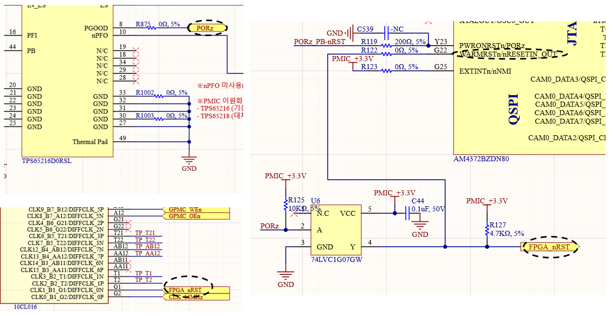

我们在 BRM100 主板上使用 AM4372 CPU、结构如下:
AM4372 (CPU、TI)–PMIC (TPS65216D0RSL)–FPGA (10CL016、Altera)

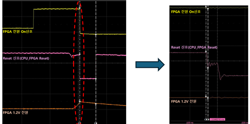

我们观察到在开机期间现场出现间歇性引导故障。 CPU 完成引导后、上出现噪音 WARMRSTn 引脚 (G22) 、它连接到 FPGA 复位网络。 此噪声似乎会意外触发 CPU 的热复位。
我们的理解是 WARMRSTn 引脚的运行方式 功率斜升期间的输入 然后变为 POR 和启动完成后输出 。 但是、即使在引脚配置为输出后、我们也会看到热复位事件、这会令人困惑。
问题:
  1. 我们对 WARMRSTn 引脚行为(斜升期间的输入,引导后的输出)的理解是否正确?
  2. 如果引脚处于输出模式、为什么此网络上的噪声会导致启动后的热复位?
  3. 是否有任何推荐的方法 在启动期间禁用热复位输入功能、并在系统稳定后重新启用热复位输入功能 ? 如果是、我们应该使用哪个 MMR 寄存器?
  4. 是否有关于的任何 TI 指南或最佳实践 CPU 和 FPGA 之间的共享复位网 避免此类问题? 例如、RC 滤波或施密特触发缓冲。
附件为:
  • 显示 WARMRSTn 连接的原理图片段。
  • 显示 FPGA 功率斜升期间噪声的示波器波形。
任何澄清或设计建议都将不胜感激。
感谢您的支持。
插孔
    WARMRSTn 引脚始终为输入和输出(开漏)。 可以将其用作其他器件的复位输出和 SoC 的复位输入、但根据 TRM、建议仅使用其中一个方向:
    请参阅 TRM 部分  6.7.4.1 外部热复位 以了解详细信息。
    您能帮我了解一下、什么时候要将 FPGA_nRST 置为 FPGA 有效? 需要多长时间? 您是希望在每个内部或外部 SoC 事件后还是仅在 POR 后将其置位?
    Stan

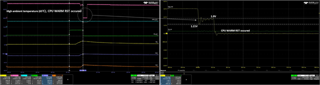

    正常启动期间(发生 WARMRSTn 噪声;右侧显示了出现噪声时的放大波形)
    当发生 CPU 热复位时

    您好、Jack、
    感谢您提供示波器快照。
    很难说这种噪声是否会导致 SoC 复位、因为尽管它非常接近、但并没有达到足够低的水平。 您是否有机会从 FPGA 断开 WARMRSTn 以确认其是 FPGA 导致复位?
    关于主要问题 — 如果您想使 WARMRSTn 仅输出、则需要添加一个额外(开漏)缓冲器、类似于 POR 和 WARMRSTn (74LVC1G07) 之间的缓冲器、这一次是在 WARMRSTn 和 FPGA 之间。 该缓冲区将把 WARMRSTn 信号传递到 FPGA、而不是在另一个方向上。
    请注意、WARMRSTn 引脚本身不需要从外部驱动(例如在启动期间)、除非需要从外部电路对 SoC 进行热复位。 WARMRSTn 可仅用作外部器件的输出、如上所述。

    在我们的电路板上、当我们断开 FPGA 和 AM4372 之间的连接时、不再发生复位问题。 目前、客户正在请求一种场景、即 WARMRSTn 引脚在引导期间被禁用、然后在应用程序启动时或在其需要的特定时刻再次启用。
    根据您的回复、我明白您的主要建议是纯用作输出、并在 WARMRSTn 和 FPGA 之间添加一个开漏缓冲器(类似于 POR 和 WARMRSTn 之间的缓冲器、例如 74LVC1G07)以防止反向驱动。 是这样吗?
