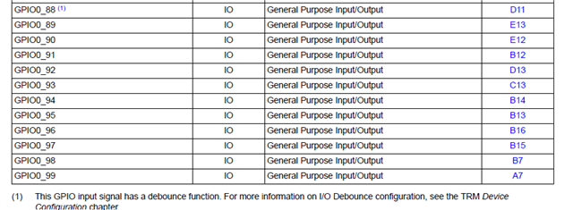

    你好 UMEDEC
    有关支持 去抖的 IO 示例、请参阅下表
    Sreenivasa.
