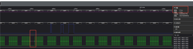

    另一个问题:当 SOC 充当主器件时、每个字节之间大约有 2.3 微秒的间隔、如图所示。 导致此时间间隔的原因是什么? 如何将其删除?
    Hawayi
    嗨、Hawayi、
    McSPI 接口是否用于传输大量数据块、例如使用-i 选项进行文件传输? 或者、它是否用于收集屏幕截图数据时的小频率事务?
    Takuma
    它一次传输大约 2K 字节的大型数据块、我认为这是 DMA 通道传输的。
    嗨、Hawayi、
    好的。 我懂了。 我认为司机会拆分大笔转账。 因此、延迟是从 单个大型传输发生的拆分传输之间的间隔。

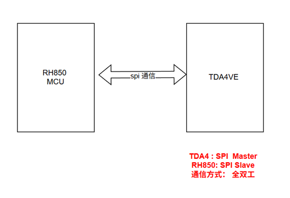

    到目前为止、我们发现了几个与 SPI 主模式相关的问题、总结如下:
    TDA4VE SPI 问题文档 ‌
    通信模式: ‌
    RH850 和 TDA4 之间的通信配置如下:
    通信速度:2Mbps
    TDA4 充当主器件、RH850 充当从器件
    每 20ms 间隔、两个器件同时发送 2KB 数据(全双工通信)

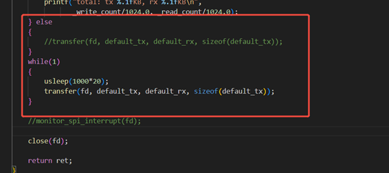

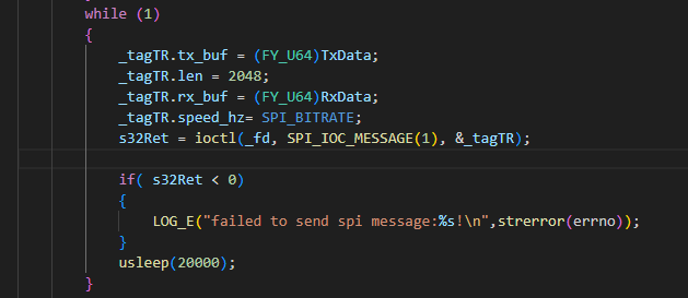

    问题 1:CPU 使用率高 ‌
    运行 SPI_TEST 软件会使 CPU 利用率很高(达到大约 37.4%)
    注意:SPI_TEST 由 spidev_test.c 生成、修改为以 20ms 的间隔传输 2KB 数据

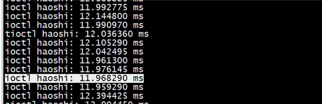

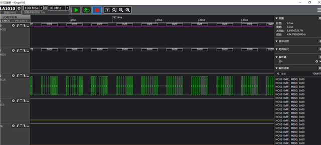

    问题 2:低 SPI 效率 ‌
    使用 8 位传输模式会显示字节之间的 2.1μs 脉冲宽度间隔(16 位设置也会出现同样的问题)
    实际测量:2KB 数据传输大约需要 12ms
    打印输出结果
    逻辑分析仪捕获图

    嗨、Hawayi、
    正在寻求内部 SDK 团队的帮助。 这似乎需要进行更深入的调试。
    但是、我发现、在较旧的 SDK 中、似乎有一个额外的 McSPI 器件配置已在此提交中针对较新的 SDK 删除: https://git.ti.com/cgit/ti-linux-kernel/ti-linux-kernel/commit/include/linux/platform_data/spi-omap2-mcspi.h?h=ti-linux-6.12.y&id=67bb37c05a6b56e0e1f804706145a52f655af3f1
    我无法使用逻辑分析仪进行测试、看看这是否会产生信号差异、但如果您已准备好设置、您是否能够测试这样是否可以缩短字节之间的时间?
    Takuma
    嗨、Hawayi、
    最近提交了 McSPI 驱动程序、该驱动程序启用了“涡轮“模式、从而减少了字间隙: https://git.ti.com/cgit/ti-linux-kernel/ti-linux-kernel/commit/?h=ti-linux-6.12.y-cicd&id=d445576c3b7f234acbdff168a5923f0f196dcfeb
    您是否可以尝试此修补程序以查看是否可以观察到性能改进?
