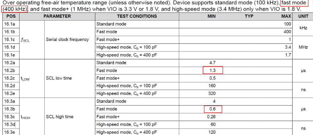

尊敬的 TI 专家:
我们使用 TDA4VL 作为工程解决方案、并通过 2.2K 上拉电阻将 I2C0 接口直接连接到 PMIC (TPS6594133)。
I2C 在快速模式 (400kHz) 下运行
根据硬件测试、我们发现 TLOW 时间无法满足数据表中的要求。 占空比时间约为 50%、这意味着当 SCL 频率为 400kHz 时、TLOW 等于 THIGH、约为 1.25uS。 但数据表仅显示、TLOW 的最小值为 1.3uS。 我们如何满足这一要求? 我们可以通过设置寄存器来更改占空比时间吗?
BTW、测得的 tLOW 值为 1.22uS。
    TDA4VL 应更改为 TDA4VE。

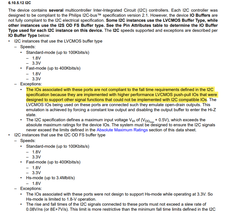

    我还有一个问题需要与您确认。 我们使用 TDA4VE IIC1 作为 EEPROM 通信接口。 在硬件测试中、我们发现 SCL 信号的下降时间为 11ns、小于 IIC 行业标准:20ns - 120ns。 这是否可以接受? 如果没有、我们如何解决此问题?
    晋中市
    尊敬的晋中市:

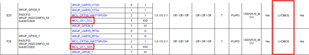

    您能否确认所使用的 I2C 实例?
     数据表的第 6.10.5.12 节提到、使用 LVCMOS IO 缓冲器的 I2C 实例将存在这种下降时间违例。 您可以在 表 5-1 中确定接口是使用 LVCMOS 还是 I2C 开漏缓冲器。 引脚属性。
    下降时间违例不太可能导致任何问题、但这取决于与之通信的器件。 如果该器件对下降时间违规很敏感、您是否能够将 I2C 接口更改为使用开漏缓冲器的接口?
    英里
    您好:Miles、
    感谢您及时回复!
    是 LVCMOS 模式。 我们如何将 I2C 接口更改为开漏缓冲器?

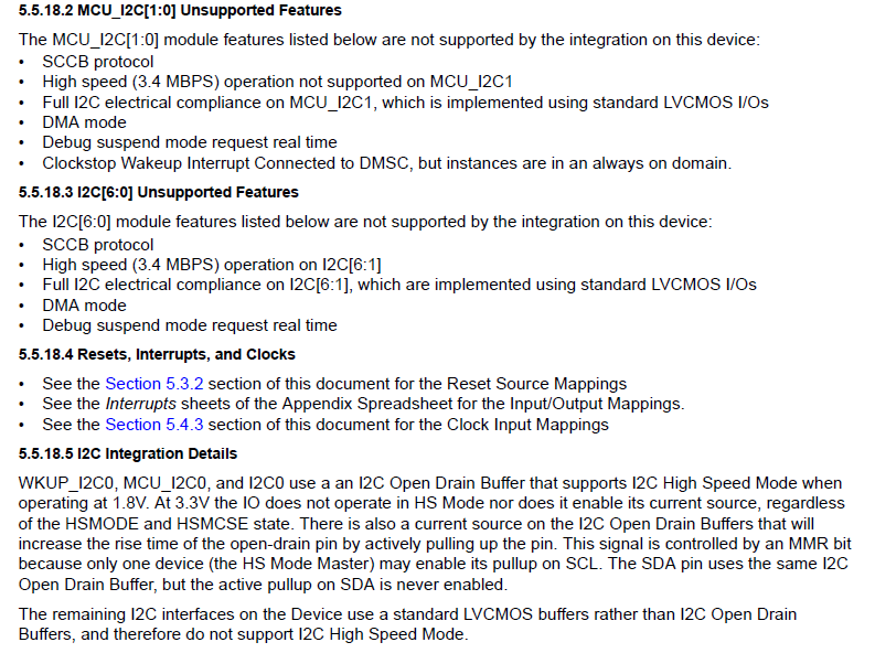

    尊敬的晋中市:
    使用开漏缓冲器的 I2C 接口如下: WKUP_I2C0、MCU_I2C0 和 I2C0。 您是否能够切换到使用 MCU_I2C0?
    如需更多信息、请参阅 TRM 的第 5.5.18 I2C 部分。
    英里
    您好:Miles、
    很抱歉晚才回复!
    我们在此阶段无法更改 I2C 接口。 因此、 配置 寄存器似乎不会产生这个问题。 感谢您的大力支持!
