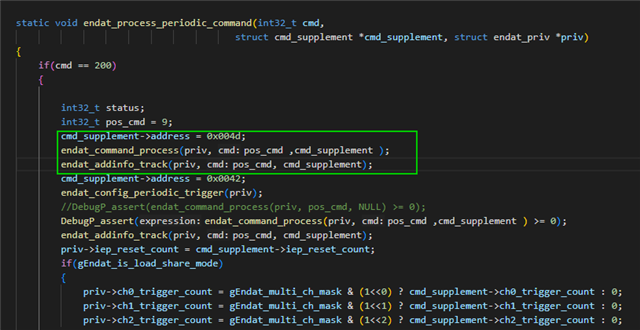

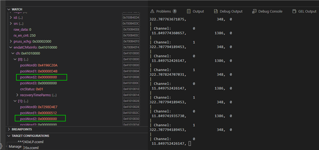

    它解决了一些问题。 现在、我可以在 CH0 和 CH1 上以定期触发方式运行 cmd=9 。但需要注意的是、 如果我在上电后立即在两个通道上定期运行 cmd=9、则 PosWod2 不会更新、而 PosWord0 和 Posword1 正常。
    我发现 在调用 endat_config_periodic_track 之前添加了 endat_command_process 和 Endat_AddInfo_track、似乎可以“解决“过时的 posword2 的问题
    在定期触发模式下以 2 条不同的命令运行 CH0 和 CH1 时仍然遇到问题。
    我需要能够  在 CH0 上运行 Endat 强制动态采样 (FDS) 序列、同时 CH1 以 CMD=9 持续运行
    FDS 需要这些命令

    您好 Alan、
    我发现 在调用 endat_config_periodic_track 之前添加了 endat_command_process 和 Endat_AddInfo_track、似乎“解决“了过时的 posword2
    的问题
    是、这是在发送 2.2 命令以获取其他信息之前启用并允许读取其他信息的预期序列。 如果需要、您必须再次运行该序列以启用添加信息 2。
    endat_AddInfo_track() 允许基于先前执行的命令跟踪附加信息。 如果当前命令设置 MRS 位以启用额外的信息、应用程序/驱动程序将准备好使用 2_2 命令读取该附加信息。
    在定期触发模式下以 2 个不同的命令运行 CH0 和 CH1 仍有问题。
    在启动周期性模式之前、确保 DMEM 包含正确的命令。 读取 DMEM 的应用程序函数应根据为每个通道写入的命令打印两个通道的响应。
    在周期性模式下、固件会持续从 DMEM 读取命令数据、将命令发送到编码器、接收响应、并将结果写回 DMEM。
