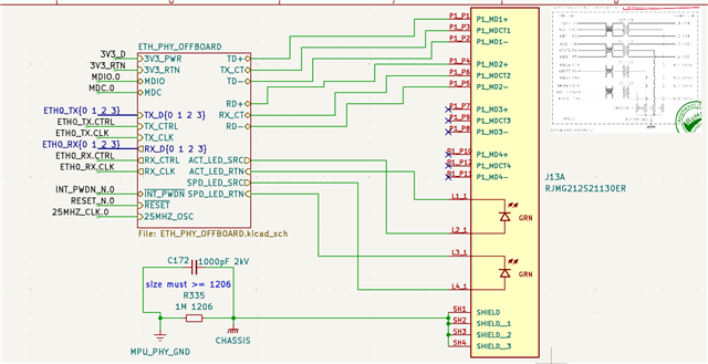

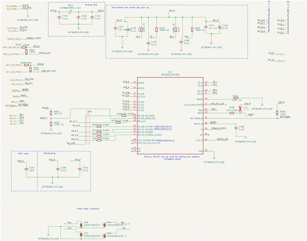

    为方便起见、以下是与以太网相关的原理图区域、从处理器开始、一直到 phy。 相关项应为 RGMII2 (eth0)
    两个以太网端口都显示在 u-boot(通过 UART 加载)中;链路检测正常工作(移动电缆会更改活动端口)、但从 u-boot 提示符使用 dhcp 命令不会启动任何 DHCP/BOOTP 流量。

    据我所知、“rgmii-rxid"应该“应该是 DP83822I PHY 的正确设置、并且基于上面具有非零值的补丁  RX 内部延迟 ps  是否应该导致对 MAC 应用了正确的设置?
    到目前为止、尝试时在获取任何网络流量方面都没有变化 DHCP u-boot 中的命令。
