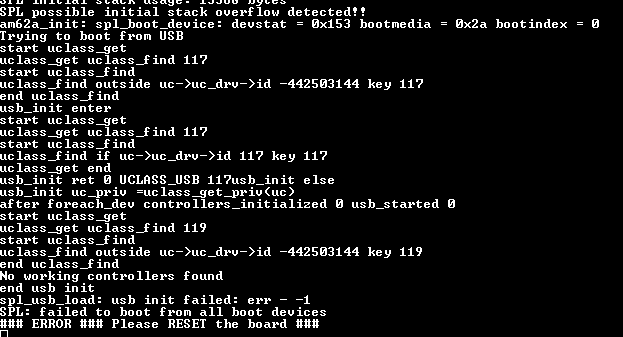

它可以成功编译二进制文件。 当我尝试从 USB MSC 引导模式引导时、显示以下错误消息。
您能否了解为什么堆栈溢出和 USB 控制器未初始化?

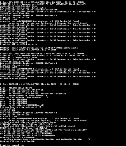

    完成这些更改后、您应该能够让 USB MSC 正常工作。
    我将在下面共享工作日志。
    U-Boot SPL 2023.04 (Jan 29 2026 - 10:36:45 +0530)
    SYSFW ABI: 3.1 (firmware rev 0x0009 '9.2.7--v09.02.07 (Kool Koala)')
    am62a_init: board_init_f done
    SPL initial stack usage: 13568 bytes
    SPL possible initial stack overflow detected!!
    am62a_init: spl_boot_device: devstat = 0x153 bootmedia = 0x2a bootindex = 0
    Trying to boot from USB
    Bus usb@31000000: Register 1000840 NbrPorts 1
    Starting the controller
    USB XHCI 1.10
    scanning bus usb@31000000 for devices... 2 USB Device(s) found
           scanning usb for storage devices... 1 Storage Device(s) found
    Authentication passed
    Starting ATF on ARM64 core...
    NOTICE:  BL31: v2.10.0(release):v2.10.0-367-g00f1ec6b87-dirty
    NOTICE:  BL31: Built : 16:09:05, Feb  9 2024
    U-Boot SPL 2023.04 (Jan 29 2026 - 10:35:58 +0530)
    USB XHCI 1.10
    U-Boot 2023.04 (Jan 29 2026 - 10:35:58 +0530)
    SoC:   AM62AX SR1.0 HS-FS
    Model: Texas Instruments AM62A7 SK
    DRAM:  2 GiB (effective 4 GiB)
    Core:  58 devices, 28 uclasses, devicetree: separate
    MMC:   mmc@fa10000: 0, mmc@fa00000: 1
    Loading Environment from nowhere... OK
    In:    serial@2800000
    Out:   serial@2800000
    Err:   serial@2800000
    Net:   eth0: ethernet@8000000port@1
    Hit any key to stop autoboot:  2

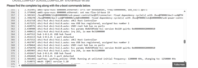

    我已将 uboot  k3-am62a7-sk.dtb 文件转换为 k3-am62a7-sk.dts 文件、表明更改已反映出来。 我与您分享您的参考。
    e2e.ti.com/.../k3_2D00_am62a7_2D00_sk_5F00_dtb.txt

    尊敬的 Pankaj:
    我正在共享一个脚本以正确地对磁盘进行分区。

    我将在下面共享可正常工作的 tiboot3.bin。
     e2e.ti.com/.../7612.tiboot3.zip
    Vinu
    尊敬的 Vinu:
    感谢 tiboot3.bin 文件。
    替换引导文件后、引导会启动、但不会跳转到内核映像。

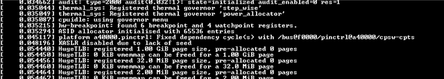

    日志供您参考。
    e2e.ti.com/.../usb_5F00_msc_5F00_boot_5F00_log.txt
    最后、是否确认了构建问题是因为在替换文件引导后开始了? 还是可能缺少任何 USB 驱动程序?
    最后我再次尝试清理和构建整个映像。 并告诉您。
    您能告诉我为什么它不跳转到内核映像 (rootfs) 吗?

    尊敬的 Pankaj:
    很高兴知道您能够使用 USB MSC 加载文件。
    您能帮助我了解您的用例吗?
    理想情况下、一旦到达 u-boot、您就必须停止自动引导并手动加载 Linux 内核或使用 u-boot 将映像保存到任何其他存储 (SD/eMMC) 中。
    目前、从日志中可以看到 u-boot 正在尝试加载 FDT、但无法找到它。

    我在 USB 驱动程序中输入了一些日志、它显示 uC_drv id 与实际 id 不匹配
    e2e.ti.com/.../U_2D00_Boot-usb-driver-logs.txt
    我认为此 SDK 中未初始化驱动程序、您可以建议如何启用 USB 驱动程序。

    尊敬的 Pankaj:
    在 R5 SPL 环境中、存储器非常有限。
    已经打印了一条栈溢出警告(即使是从 tiboot3.bin)。 额外的调试打印 可能会对这一问题产生更多影响。
    值 –442503144 看起来像内存损坏。
    请尝试以下操作
    1.删除调试打印
    2.从 R5 defconfig 中删除不必要的配置。
    3.在 SRAM 限制范围内增加堆栈大小。
    另外、请回答问题并尝试我之前回答中的建议。

    我创建了一个 DevTool 环境并正确生成了 tisdk-edgeai-image、
    在 EVM 上引导后、它将正确转至 uboot、我已在 uboot 参数上停止。
    之后、当我按照您的建议运行命令时、它会跳转到加载内核并在特定位置停止。
    下面是日志、供您参考。
    USB 启动
    加载 USB 0:2 ${kernel_addr_r}/boot/Image
    加载 USB 0:2 ${FDT_addr_r}/boot/dtb/ti/k3-am62a7-sk.dtb
    setenv bootargs “console=ttyS2115200 root=/dev/sda2 rw rootwait“
    booti ${kernel_addr_r}-${FDT_addr_r}
    下面是错误日志文件
    e2e.ti.com/.../usb_5F00_boot_5F00_error_5F00_kernel.txt
    您能看到我遗漏的内容吗?
    Pankaj Verma
    尊敬的 Pankaj:
    内核引导日志没有任何与 USB/xHCI 相关的消息。 内核映像中似乎没有内置与 USB 相关的驱动程序。
    BTY、为什么内核 cmdline 有 root=/dev/sdb2? 第一个块器件默认应该是/dev/sda 吗?

    如果您在之前的日志中看到 USB 控制器驱动程序显示在内核日志中
    请查找完整的日志以及下面的 u-boot 命令。
    但在我的情况下它没有显示,我已经根据您的建议在 Linux 内核 dts 文件中进行了 usb0 相关的更改。
    是我 失踪了还是我必须检查一些其他的东西,请看,并告诉我。
    Pankaj Verma

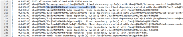

    我发现我的日志和您的日志存在一些差异、如下所示
    1.内核版本差异(我们的版本是 “ Linux 版本 6.1.80-ti-g2e423244f8c0 “但您的 内核版本“ Linux 版本 6.6.58-ti-01497-ga7758da17c28-dirty “)
    您的日志
    我们的内核版本
    2. I2C USC 电源控制器未显示(在 i2c USB 电源控制器日志中显示“/ I2C@20000000/USB 电源控制器@3f “但在我们的日志中什么都不是他们的)
    您的日志
    在我们的日志中、没有任何内容
    3. XHCI 驱动程序在您的日志中播种,但在我们什么都没有来
    您的日志图像
    在我们什么都没有到来
    这会给我带来问题吗? 如果是、请让我知道如何提出这些问题。

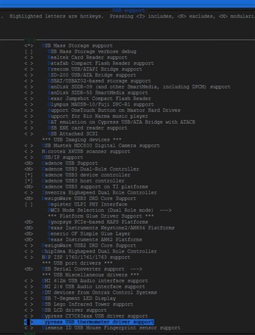

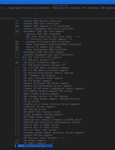

    您好 Liu、
    我会共享与 USB 相关的虚拟/内核 menuconfig 配置映像。
    1.usb_support (续)
    2. usb_support(续)
    3. usb_support
    4. USB_TYPE-C_SUPPORT 部分
    5. USB_GEDGET_SUPPORT 部分
    如果缺少任何内容、请参阅“让我们知晓“、以便启用。
