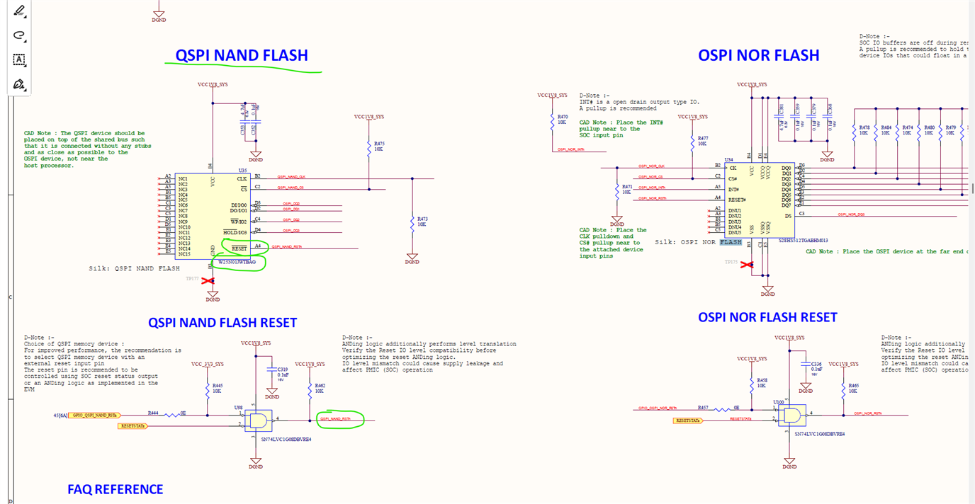

您好团队:
是否有某种类型的选择指南或表格显示使用 OSPI 且与 AM620-Q1 兼容的闪存器件?
按照 TRM 中的具体规定、提到了以下要求:“当使用支持 3 字节和 4 字节寻址模式且大于 128MB 的 OSPI\xSPI\QSPI\SPI 闪存器件时、必须使用具有复位信号(仅限 NOR 类型存储器)的闪存器件封装“
在以下 E2E 中、我们提供了一些 NAND 闪存建议: AM62A7-Q1:具有可用驱动器的汽车 NAND 闪存选择 — 处理器论坛-处理器 — TI E2E 支持论坛
推荐的 NAND 闪存没有复位引脚、因此我想知道如何使用这些 NAND 闪存满足 TRM 要求。 或者、TRM 是否意味着在使用 NOR 闪存时只需要一个复位信号。
您建议使用哪种 NAND 闪存? 我在 Starterkit 上看到此 NAND 闪存被使用: W35N01JW_NAND.pdf Datasheet_Brief 。 对于应用、存储器不足、因此需要另一个存储器。

    据我所知、TI 可以 提供关于闪存 OSPI\xSPI\QSPI\SPI   NOR 和 NAND 存储器器件的建议、这些器件已经在 TI 制造的入门套件和 EVM 上进行了测试。
    经过测试的 QSPI NAND 闪存的一个示例是 AM62LEVM 评估板、其中使用了 QSPI W25N01JWTBAG。 它有一个复位引脚。
    建议使用带复位引脚的闪存的主要原因不是逻辑-NOR 的类型、但 AM620-Q1 ROM 代码仅在从 OSPI/QSPI/xSPI/SPI 闪存引导时在 3 字节寻址模式下运行的限制、以及在发生软件和热复位时需要闪存存储器从 4 字节(非 ROM 引导阶段)切换回 3 字节寻址模式。

    如果 NAND 闪存上没有复位引脚、是否有解决方法? 例如、通过切换 VCC 来复位 NAND?
    看起来 TRM 最近更新了(仅限 NOR 存储器)、ROM 没有严格要求、但我认为仍然建议使用复位引脚、如 Anastas 的屏幕截图所示。 是的、电源循环也是一个选项。

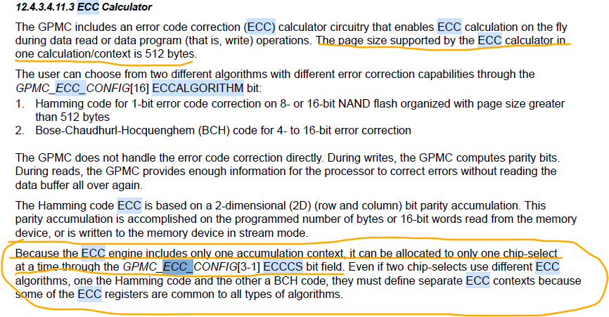

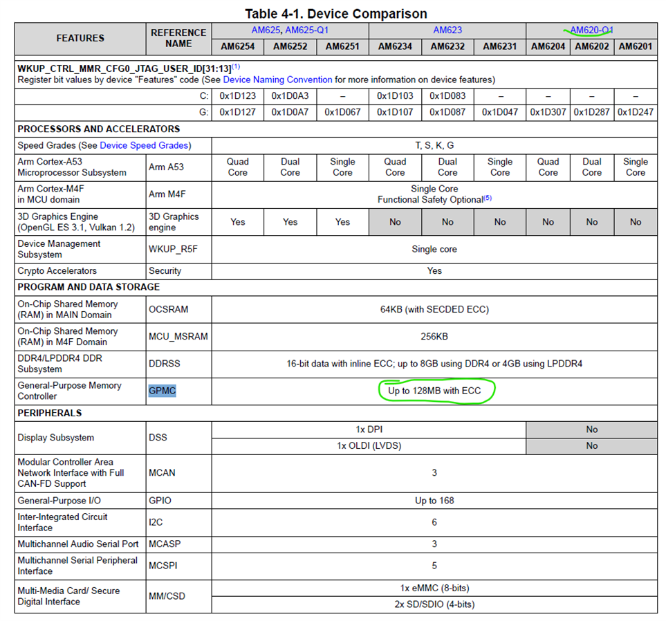

    在数据表中提到、GPMC 仅支持高达 128MB 的 ECC。 这是否意味着 MT29F8G08ADAFAH4 ECC 不可用?
    数据表提到了受此器件上引脚输出的地址引脚限制的总存储器大小限制、而不是对 ECC 的限制。 但是、这应该与 GPMC NOR 相关、而不是 GPMC NAND、因为 NAND 协议不同、并且 NAND 所需的所有引脚都具有引脚输出。

    您可能需要参考以下 GPMC 常见问题解答线程: 支持 AM62x GPMC 的最大大小 NOR、NAND 和 PSRAM 存储器。
    AM62x((AD [31:16]不是 SoC 引脚上的输出)、AM62x GPMC 不支持 32 位多路复用数据/地址闪存。 因此、根据常见问题解答表、支持的最大大小是 16 位 NOR 闪存(具有多路复用地址和数据)的大小 — 128MB。 对于总共 4 个 CS、这意味着 GPMC 总共有 512MB 的或不可寻址区域。 根据线程中的表、 16 位和 8 位 NAND 支持的最大大小不受应用软件限制。 对于 AM62x ROM 引导、只能有 2GB 的大小。

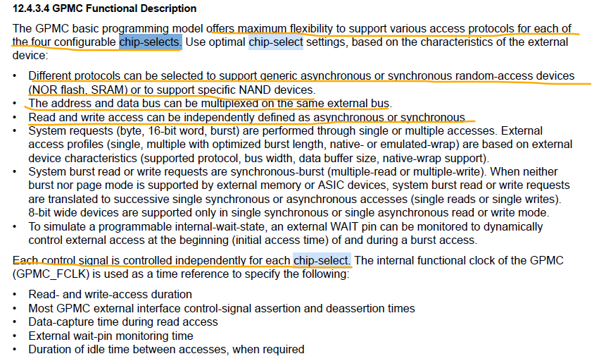

    2c) 是否可以将 GPMC 配置为在单独的芯片选择区域上同时管理两个不同的器件配置文件? 例如、 CS0 上的异步 16 位或非门 和 CS1 上具有有效 ECC 的同步 8 位与非门。[/报价]
    以下 AM62x TRM 部分 GPMC 功能说明指定:
    虽然根据 4 个不同 GPMC 片选通道之间上述的独立级别、这在物理上可能是可行的、但我不确定这样做是否没有软件限制。 如果要 向 GPMC 软件团队进行澄清、可能需要参考该问题。

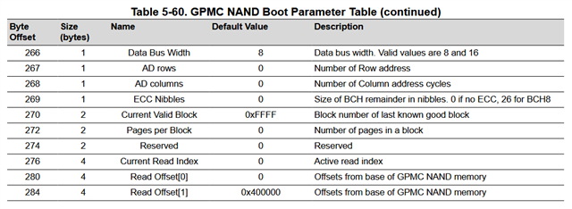

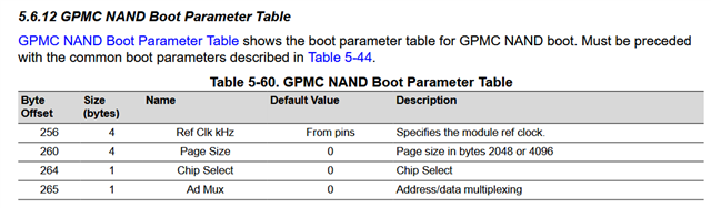

    尊敬的 TIL:
    ROM 代码使用多个 RAM 位置来存储每个引导模式的参数、用户可以更改这些参数并在后续热启动后将其考虑在内。  遗憾的是 、无法在 GPMC NAND 引导参数表中找到有关时序的任何信息:
    Stan
