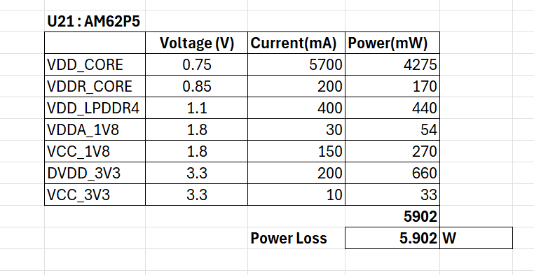

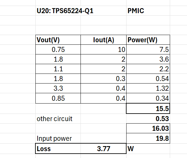

我们知道、我们的客户已经使用 AM62P5 处理器进行设计了一段时间。
他们想计算其主要处理器 (AM62P5x 和 PMIC:TPS65224RAHRQ) 的关键元件的总功率损耗。
下图使用相应的电压轨绘制计算出的功率。  他们的询问是、我们是否可以建议如何更准确地计算他们的应用?
我们建议从以下开头使用 TI PET 工具:
AM62P 功耗估算工具用户指南
感谢我们 AM62P 电源专家的任何其他意见和指导。

    您好、
    感谢您的联系。 要估算 SoC 上的有效功耗、我们建议使用功耗估算工具 (PET)。 为了获得更准确的数据、我们还提供了 AM62P EVM、客户可以使用该 EVM 来测试其定制软件(即启用了特定资源的器件树)。
    对于 TPS65224-Q1 上的估算功率损耗、我建议向 PMIC 团队提交一个单独的 E2E、以便他们可以提供任何 PMIC 效率估算器工具(如果可用)。
    Brenda
    感谢您的快速答复、Brenda。  我们已表示希望首先使用 PET 工具、因此请继续关注这方面的更多内容。
    对于 PMIC、好建议: 我们在此处创建了一个单独的 E2E 主题:
    TPS65224-Q1:使用 PMIC TPS65224RAHRQ 的基于 AM62P5 的设计中的总功率损耗 — 电源管理论坛-电源管理 — TI E2E 支持论坛
