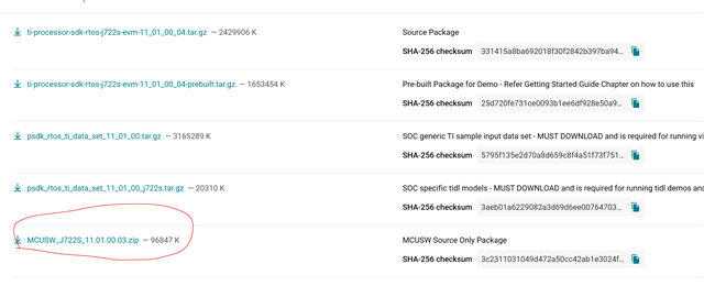

我尝试在 RTOS SDK 中查找以太网驱动程序、但找不到该驱动程序。 是否可在 SDK 中获取?

    抱歉、J722s 的 RTOS SDK 不支持以太网驱动程序。
    我们只得到 MCUSW(MCAL 驱动程序)和本地 Linux 驱动程序的以太网支持。

    不、如前所述、对于以太网、我们没有来自 RTOS 的任何参考。
    您可以从 SDK 页面参阅 MCUSW 软件包以了解以太网示例。
    https://www.ti.com/tool/download/PROCESSOR-SDK-RTOS J722S-J722S
    我已请求 PROCESSOR-SDK-MCAL-EB-TRESOS 、但尚未获得批准。
    是否计划更改任何配置。 如果没有、则无需 EB 工具、您可以使用 SDK 的默认配置。
