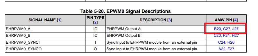

能否将其配置为 EHRPWM0_A? 然后、是否可以将 B20、C27 和 C27 配置为输出不同的 PWM 频率和占空比?
    您好:
    EHRPWM0_A 一次只能配置为一个。 三个不同的引脚无法同时用于 EHRPWM0_A
