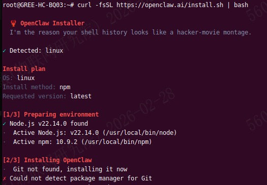

尊敬的 TI 专家:
客户正在使用 AM625 SDK9.2。 他们已经有 SOP。
最近 Openclaw 变得非常受欢迎,我们的竞争对手像 RK 都支持客户将 Openclaw 集成到 SOC 中。
因此、客户还希望将 Openclaw 集成到基于 ARM 运行的 AM625 中。
他们做了下面的一些实验、但未能对内容进行格式化:
您能否提供一些指导来帮助客户添加 openclaw 功能?
Kevin

    尊敬的 Kevin:
    正如 Mukul 提到的,专家目前已经离职,但由于问题似乎是关于 SDK 中缺少 git 包,下面是我的评论:
    您可以将 Yocto 配置为包含 Git 包并重新构建 Linux 根文件系统、但因为我对 Yocto 知之甚少、所以无法提供指令。
    也可以在 Processor SDK 中使用 Debian 软件包、然后在电路板上使用“apt install git“将 git 安装到根文件系统中。
    另一个与您的查询无关的重要注意事项是、您不应将 SDK9.2 用于生产、因为它存在 PLL 配置问题。 已在 SDK10.0 中修复此问题。
    尊敬的 Kevin:
    Openclaw 目前没有 Yocto 配方。
    如果只是为了测试,在基于 Debian 的映像上安装运行时会更好,如 Bin 所述。

    我已经尝试在 AM62x 上基于 Debian Trixie 的最新 Armbian 映像上安装 Openclaw。
    (请参阅: https://software-dl.ti.com/processor-sdk-linux/esd/AM62X/11_02_08_02_Debian/exports/docs/devices/AM62X/debian/Getting_Started_Guide.html
    https://www.ti.com/tool/download/PROCESSOR-SDK-LINUX-AM62X/11.02.08.02 )
    我可以成功安装 openClaw。 正在共享以下日志。
    e2e.ti.com/.../Debian_5F00_boot_5F00_logs_5F00_openclaw.txt
