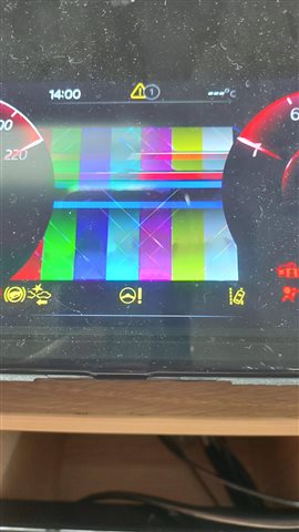

对于我们的工程、我们需要 DPI 输出 BT656(隔行扫描模式)到 TP2803FE (CVBS NTSC)。
我设置面板计时:
static const struct drm_display_mode bt656_720x480I60_mode = {
	.clock = 27000,                                               // htotal*vtotal*59.94 Khz
	.hdisplay    = 720,
	.hsync_start = 720 + 16,          			// hdisplay + hfront_porch;
	.hsync_end   = 720 + 16 + 62,  			// hsync_start + hsync_len;
	.htotal      = 720 + 16 + 62 + 60,			// hsync_end + hback_porch; 858
	.vdisplay    = 480,
	.vsync_start = 480 + 9,               // vdisplay + vfront_porch;
	.vsync_end   = 480 + 9 + 6,        // vsync_start + vsync_len;
	.vtotal      = 480 + 9 + 6 + 30,   // vsync_end + vback_porch; 525
	.flags = DRM_MODE_FLAG_NHSYNC | DRM_MODE_FLAG_NVSYNC | DRM_MODE_FLAG_INTERLACE,
TP2803FE 无法正常工作。
因此、我们测量了 tp803fe 的 CVBS 信号、发现一个字段有一个字段同步标头、而另一个字段没有。 TP2803 的场同步接头根据 BT656 中的 SAV 和 EAV 信号生成。

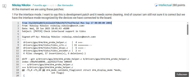

    是的,似乎 fps 正在减半,但不确切的一半。 对于此分辨率、您可能需要设置 720x487。 请参阅在该主题末尾给出的 3 个补丁、该补丁由客户创建和测试: 关于 AM62A7-Q1:TIDSS:BT656、带隔行扫描模式

    但 IVI 显示滚动:
    kmstest --device=/dev/dri/card2 --flip
    连接器 0:FPS 56.80、最慢 18.90 ms、不是  59.94.
    是的?
    请在您共享的图像下方进一步查看这些补丁:
    你(们)好
    是的、我再次检查并确认昨天已正确纳入。 附件是 tidss 代码和 panel-simple.c 代码
    e2e.ti.com/.../Longhorn_5F00_bt656_5F00_487I_2D00_20260203.tar.gz
    请查看代码“Longhorn_bt656_487I-20260203.tar.gz"。“。ths.

    1.camera -> IVI 面板:   witchout tp2803fe.
    2. AM62P -> IVI 面板:   AM62P --DPI--> TP2803FE --> IVI
    3.  TP2803FE 输出模式:  CVBS NTSC ( 720x480i 27.000 720/16/62/60/- 480/9/6/30)
    您好、
    AM62P --DPI-->TP2803FE --> IVI
    我们有 测量 TP2803FE 输出 CVBS+信号,看照片:
    蓝色表示同步信号、读取没有同步信号。

    4A:  我使用另外两家制造商的相机,相机输出 CVBS NTSC 信号,参数为 720x480i@119.88 27.000 720/16/62/60/- 480/9/6/30/。 连接到汽车系统的 CVBS 正常显示。
    4B:  am62p 输出 NTSC 正常。  面板不正确地显示“PAL"。“。 面板中有一个错误、可以忽略此项
    且  TP2803FE 启用向 IVI CVBS 的 partern 输出、CVBS 显示正常、无 滚动
