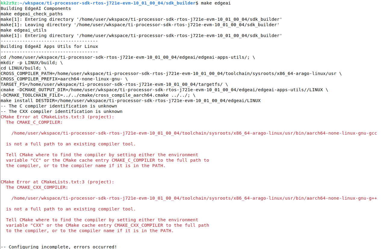

但我在构建“make edgeai“时遇到错误。
在我们的设置中、openvx 在 MCU2_0 R5F 内核中运行。 我们希望仅在 Linux 中启用编解码器。
在这种情况下、请使用如何配置构建系统?
    此处的工具链路径包含这些与工具链相关的文件:
    尊敬的 Sumanta Maity:
    如果要使用 GStreamer、需要为 EdgeAI 构建。 您`m将 BUILD_FLAGS.MAK 中的 TISDK_IMAGE 变量更改为 edgeai、而不是运行 μ` AKE edgeai。
    这应该 可以避免该问题。

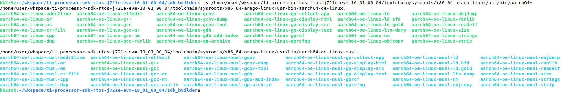

    您看到的特定工具链问题是因为缺少预期的工具链。 AArch64-none-linux-GNU 工具链可从 ARM (https://developer.arm.com/downloads/-/arm-gnu-toolchain-downloads) 安装。

    可以使用  我在此处提供的信息来解决工具链的原始问题:
    您看到的特定工具链问题是因为缺少预期的工具链。 AArch64-none-linux-GNU 工具链可从 ARM (https://developer.arm.com/downloads/-/arm-gnu-toolchain-downloads).
    ) 安装
    工具链在运行以下命令时安装:
    $ ./sdk_builder/scripts/setup_psdk_rtos.sh
    具体来说、安装脚本会运行 linux-devkit.sh 脚本、该脚本会将工具链安装到系统根目录中。
    您应该能够 通过编辑现有的 app_multi_cam_codec 应用程序并添加对 Maxim 设备 的支持(类似于您对 app_multi_cam 所做的操作)来测试 Maxim9295/9296。
