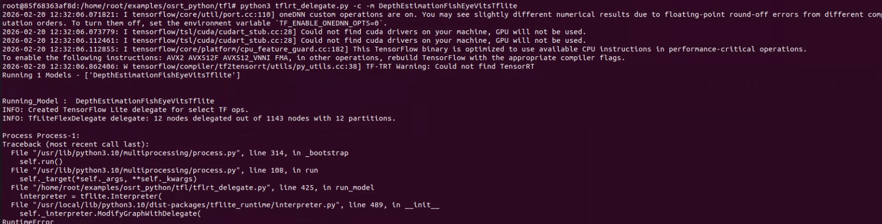

我试图通过使用 TIDL 在 TI 电路板上拥抱来运行深度任意 V2(基于变压器)模型。 我将模型从 ONNX 转换为 TFLite、并支持 TIDL 代表。 在编译期间、我在界面收到错误、如果我移除委派、则会创建 artifacts 文件夹、但不会生成.bin 文件、因此模型仅在 ARM CPU 上运行。 我想知道这个问题是否是由于当前 SDK 中对变压器操作员的支持有限所致。 TIDL 是否支持基于变压器的深度模型、或者仅推荐用于 TI 电路板的基于 CNN 的深度估算模型? TIDL_Error.png
    尊敬的 Akshay:
    对变压器的支持可能有限、为了进行检查、您能否分享转换后的模型进行试用?
    Brijesh
