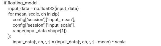

我从 TI 的 modelzoo (https://github.com/TexasInstruments/edgeai-modelzoo) 获取了 MidasSmall 、并由此生成了工件、使用在 TIDLRT 上生成的工件时、在板上运行 onnxrt_ep.py 和 TIDLRT 后生成的输出与此处的精度下降不同
为了供您参考、我分享了 onnxrt_ep.py 和 TIDLRT (Classification.cpp) 的预处理和后处理 proc
Onnxrt_ep.py
下面是预处理

  如果是 float_model:
    INPUT_DATA = NP.float32 (INPUT_DATA)
    对于 Mean、scale、ch in zip(
      CONFIG[“session"]["input_mean"],“,</s>“ “、
      CONFIG[“session"]["input_SCALE "]“ "],“,</s>“ 、
      范围 (input_data.shape[1])、
      input_data[:、ch、:、:]=(input_data[:、ch、 :、:]-均值)*比例

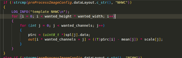

belos 是 TIDLRT 的预处理和后处理
下面是预处理
模板
int preprocImageMidasTI (const std::string &input_image_name、T *out、int wanged_height、int wanged_width、int wanged_channels、 浮点数*平均值、浮点数*标度)
  int i;
  uint8_t *pSrc;
  CV::Mat image = cv::imread (input_image_name、cv::IMREAD_COLOR);
  CV::cvtColor(图像,CV::COLOR_BGR2RGB);
  // cv::resize(图像,图像,cv::size (wanged_width、wanged_height)、0、 0、cv::inter_area);
  cv::resize(图像,图像,cv::size (wanged_width、wanged_height)、0、 0、cv::inter_cubic);
  if (image.channels!= wanged_channels)
   printf(“警告:所需的通道数与实际图像中的通道数不同\n“);
   返回(–1);
  pSrc =(uint8_t *) image.data;
  for (i = 0;i < waned_height * waned_width * waned_channels;i++)
   INT channel = I % waned_channels;
   OUT[i]=((T) pSrc[i]- mean[channel])/ scale[channel];
  cv::imwrite(“preProcImage.png “,图像);
  printf(“已保存深度图:preProcImage.png \n“);
  返回 0;

    尊敬的 Akshay:
    我想您已经更改了 classification.cpp 中的预处理
    必须根据 osrt 层使用的 python preproc 实现乘以每通道标度。
    此外、osrt cpp 示例还使用类似的 preproc、其中 scale 是乘以的。
    您能尝试更改 preproc 实现吗?
    Gokul
