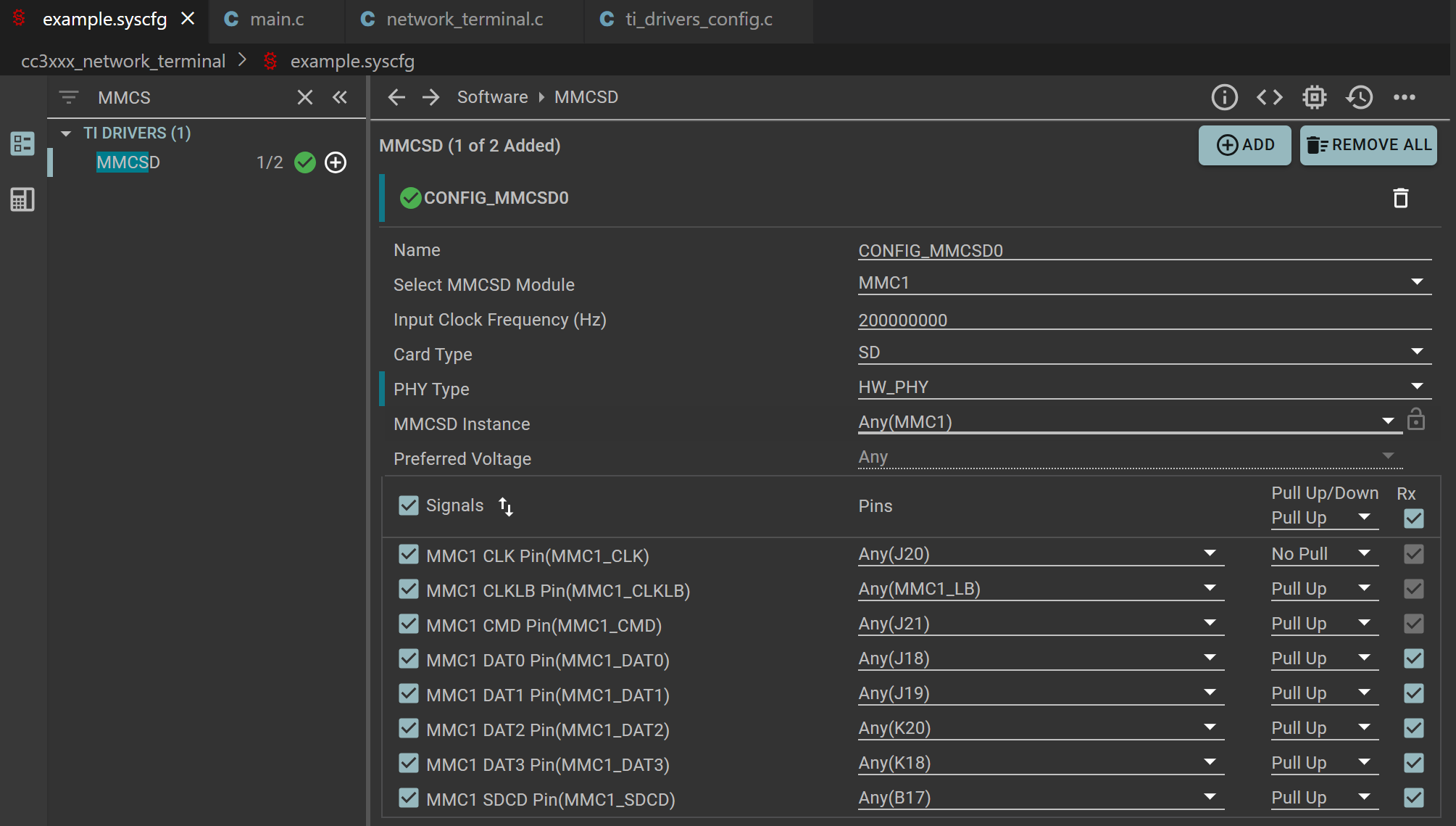

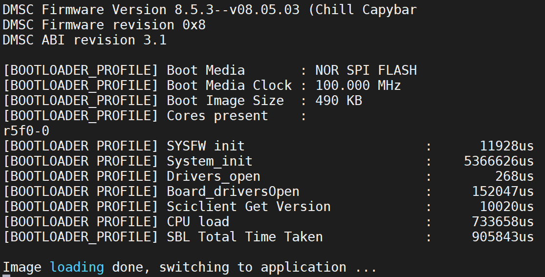

正常情况如下所示、应用程序运行良好、
配置 MMCSD 后、该应用未正常运行。
配置方法如下所示:
异常情况如下:
您能否建议如何正确配置以避免例外情况?
可能卡在里面
MMCSD_INIT ()? 如何解决?

    我配置了 MMCSD 后、应用程序无法正常运行。

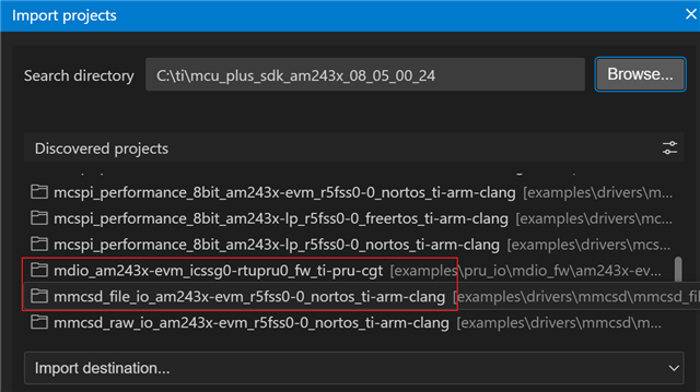

    如果您要查找 SD 卡的 R/W、则必须在 SysConfig 中配置 MMCSD 实例、类似于 MMCSD_FILE_IO 示例中的配置方式
    是的、我已经参考了下面两个示例的设置、但仍然遇到了相同的问题。
    此外、这是 AM243x-EVM 而非 LP 平台。 当单独编译和刷写以进行测试时、它无法正常运行。
    能否请仔细检查 AM2434 LP 平台上 MMCSD 驱动程序的功能和使用方法? 非常感谢!
    此外、这就是 AM243x-EVM 平台、而不是 LP 平台。
    TI AM243 LP 板没有 SD 卡接口甚至 eMMC、因此 MMCSD 示例在该板上不起作用。
