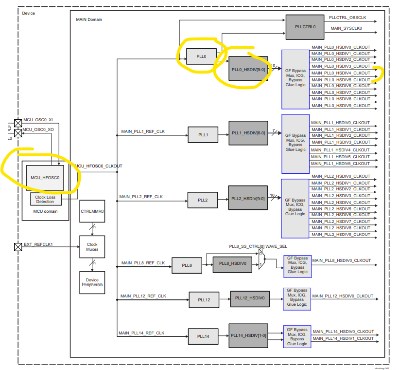

您好、
客户想知道他是否可以使用 CLKOUT0 为 TUSB4020BI 供电((24MHz、±100ppm 或更好的频率稳定性和<50ps 的绝对峰峰值抖动)。
CLKOUT0 来自 MAIN_PLL0_HSDIV4_CLKOUT 我想获取内部电路的规格 (MCU_HFOSC0、PLL0、PLL0_HSDIV ),以便了解信号是否符合 TUSB4020BI 的输入时钟要求。
谢谢您、
