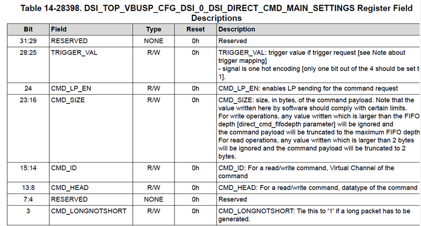

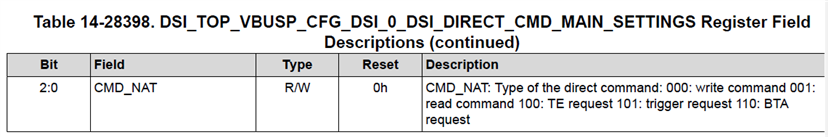

    关于我想您提到的 MIPI DSI“命令“模式、最新 AM62L TRM 的 DSI 不支持特性列表中未提及任何内容:
    同时、AM62Lx TRM 似乎针对在“命令“模式下对 AM62Lx MIPI DSI 控制器进行编程的可用选项有许多提示(寄存器和部分)。

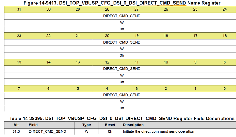

    以及一些 DIRECT_CMD 编程接口寄存器:
    或者以下命令:
    我需要在内部检查该模式是否已经过测试并确认已经在 AM62L(器件版本 1.1)或其他 SoC (AM62Px) 上运行。 请留出一些时间与我们的 DSS DSI 硬件和软件专家进行联系和讨论。 我希望能在本周结束时收到您的反馈。

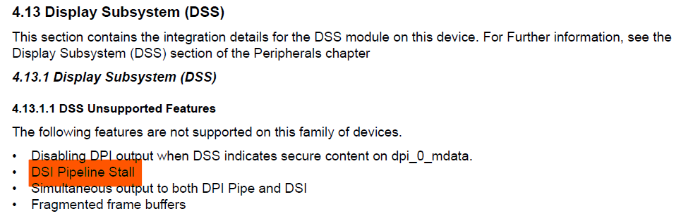

    “DSI 控制器支持硬件中的 MIPI 命令模式。 我们在软件中使用“Command"模式“模式、 系统 开始发送 DCS 命令以进行面板初始化、然后在视频模式下开始通过 DSS 进行流式传输。 请注意、Sitara 平台中的 DSS 只能在视频模式下运行 、这意味着它将持续保持流式传输、并且不能停止。
    从 AM62Lx TRM 中可以看出、当前 Sitara DSS 缺少的是失速模式:
    DSS 无法中途停止数据流、因此当前的 Sitara 平台无法提供此功能。“
