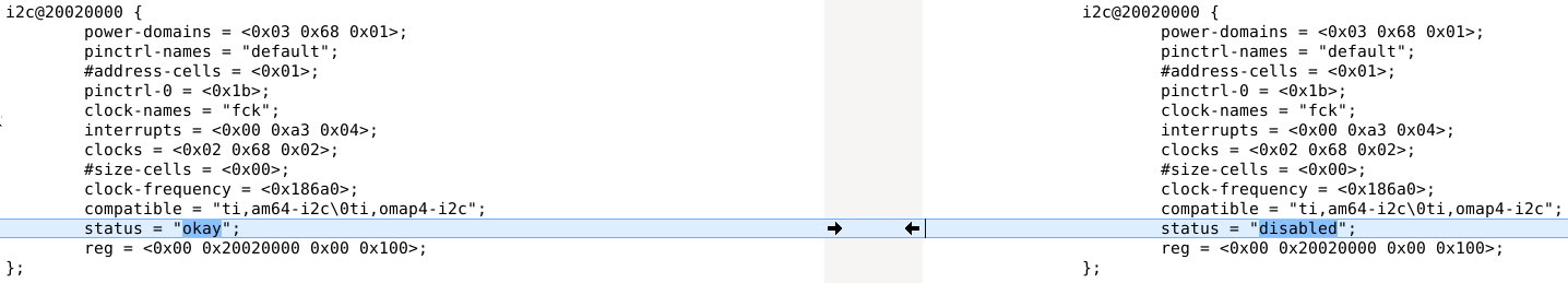

    是的、我使用命令比较运行/proc 中的工作和非工作 DT
    DTC -I FS -O dts -o running.dts /proc/device-tree
    应首先返回值
    应用叠加后未发现任何差异。
    能够列出所有 i2c 端口
    # ls -l /sys/class/i2c-dev/i2c-*
    lrwxrwxrwx 1 根根根  0 3 月 9 日 05:36 /sys/class/i2c-dev/i2c-0 ->./../devices/platform/bus@f0000/20000000.i2c/i2c-0/i2c-dev/i2c-0
    lrwxrwx 1 根根根  0 3 月 9 日 05:36 /sys/class/i2c-dev/i2c-1 ->./../devices/platform/bus@f0000/20010000.i2c/i2c-1/i2c-dev/i2c-1
    lrwxrwx 1 根根根  0 3 月 9 日 05:36 /sys/class/i2c-dev/i2c-2 ->./../devices/platform/bus@f0000/20030000.i2c/i2c-2/i2c-dev/i2c-2
    lrwxrwxrwx 1 根根根  0 3 月 9 日 05:40 /sys/class/i2c-dev/i2c-3 ->../../devices/platform/bus@f0000/20020000.i2c/i2c-3/i2c-dev/i2c-3.
    但在执行“i2cdetect -y -r 3“时、仅对 i2c-3 获取“OMAP-L20000.i2c:控制器超时“、而不对其他端口执行此操作

    尊敬的 Gireesh:
    查看探测到的信号、故障可能是由于 padconfig 问题、这就是为什么我要检查“ 工作 — 静态 DT 覆盖 “与“ 非工作 — 采用动态 DT ovelay “。 不是“应用叠加前“与“应用叠加后“。
    [引述 userid=“489291" url="“ url="~“~/support/processors-group/processors/f/processors-forum/1620226/am623-how-to-enable-dynamic-dt-overlay/6260298
    [/报价]
    请确保已正确应用 pin-Ctrl。 如果应用不正确、请尝试使用 pinctrl 更新来更新片段。
