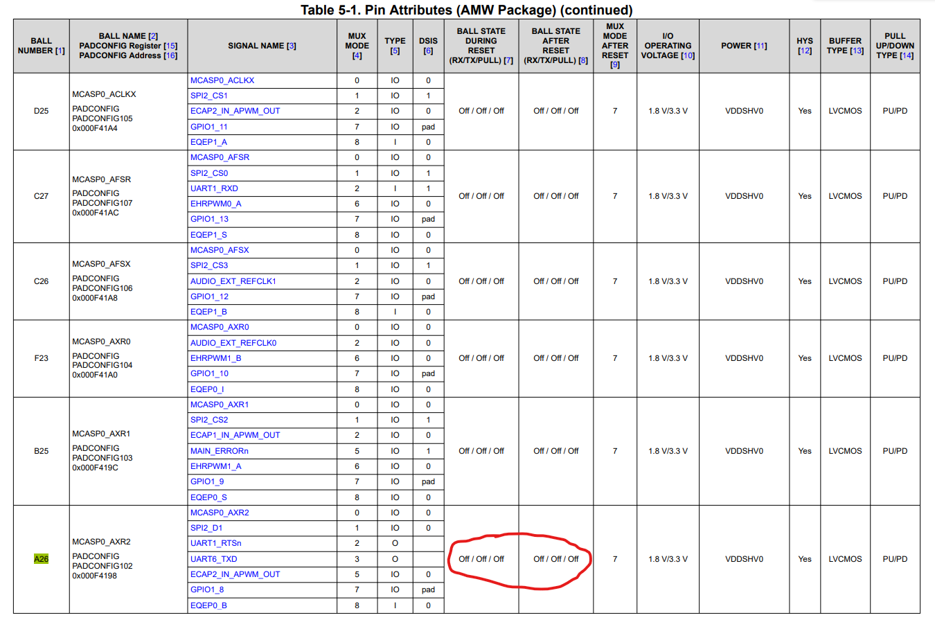

    感谢您的查询。 数据表中的表 5.1 显示了复位期间和复位置为无效后的默认引脚行为。 对于 A26、该引脚应悬空。 请参阅下表。

    关于 A26、您提到“引脚 应为 悬空“、但我知道表 5-1 说明了复位期间和复位后 IO 的状态;这是否不正确?
    如果外部电路中连接了负载、那么即使在复位期间、A26 引脚也将用作 H 输出是否正确?
    在我们进行的操作检查中、A26 引脚表现出好像 P-MOS 晶体管导通一样的行为。
    Furuna,
    对于引脚 A26、在复位期间禁用 TX 缓冲器、这意味着 P-MOS 晶体管应该关闭。 随着电源斜升、这会导致总线被连接到 VSYS_3V3 电源的电阻器拉至高电平。

    在复位期间、了解 A26 引脚处于高阻抗状态是否正确、
    VDDSHV0 电源和总线(上拉至 VSYS_3V3)使用高直流电阻连接?

    是的、A26 在复位期间处于高阻抗状态、在发生问题时、我确实觉得 VDDSHV0 电源导轨由带有高直流电阻的 VSYS_3V3 电源上拉。 但是、我不确定这是如何发生的。

    深入探究一下、通过在 GPIO 电源 (VDDSHV0) 之前将 VSYS_3V3 电源轨和 GPIO 引脚置于高电平、GPIO 引脚上的稳态最大电压超出 IO 电源电压(当前为 0V)+ 0.3V 的最大电压规格。 这会导致 PMOS 反向偏置、然后导致 IO 电源跟随 VSYS_3V3 电源。 您可以在数据表的表 6.1 中找到以下规格。
    您是能够使用 VDDSHV0 本身还是在 VDDSHV0 之后提供的电源上拉总线?

    感谢您的解释。 我明白了。
    我将根据电源序列来修改电路。
