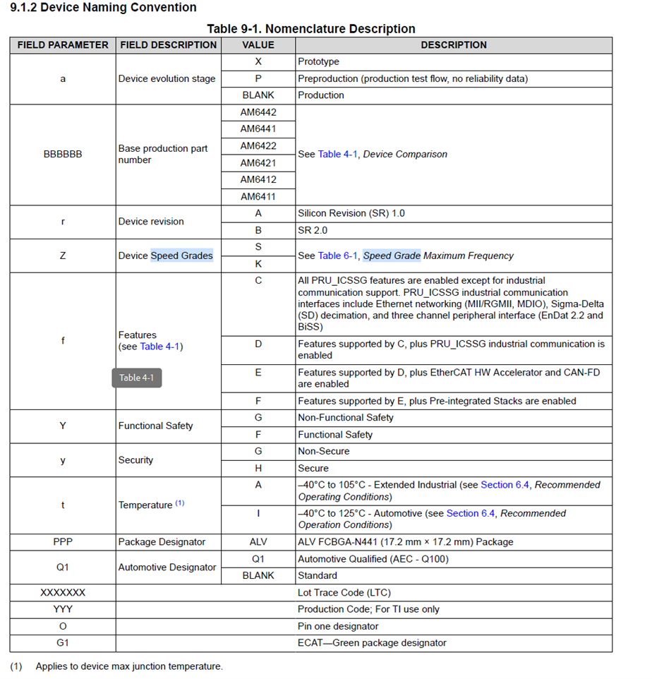

    在 SK-AM64B 入门套件 (文档:sprr460c.zip — 原理图 PROC100A-002)上、您可以精确地与处理器配合使用 AM6442BSFGHAALV
    在 TMDS64EVM (PROC 101 Rev.D) 上、我们具有相同的板载处理器。
    从 AM64x 数据表中、您有下表描述处理器名称中的不同字符:
    下表介绍了 AM64x SoC 不同子型号之间的差异:
    从数据表的“引脚属性“表中、您可以看到所有 FSI 信号在 AM6442 GPMC 引脚上的 MuxMode=0x1 下可用。 请注意、GPMC0_AD0-GPMC0_AD15 专用于 BOOTMODE[0:15]信号、不建议直接连接这些信号。
    例如、已复用 FSI_TX1_和 FSI_RX5_ 信号的 GPMC 引脚 (MuxMode=0x1) 在 POR 时不会分配自举功能。
