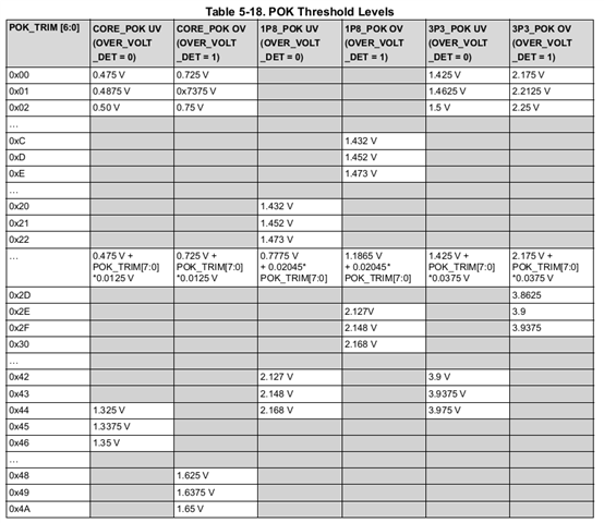

    2.更新 Pok 净尺寸值(推荐)
    SDL 示例使用 127 (0x7F) 和 0x0 等修整值进行测试。 这些是不建议在生产中使用的极端测试值。 对于量产实现、请根据您的系统设计从 TRM 表“POK 阈值电平“中的有效范围中选择修整值:
     重要注意事项:
    • 并非所有硬件设置都支持将 TRIM 设置为 127 或 0(极端值)
    • 即使出于测试目的、也应使用 TRM“ POK 阈值水平“表中列出的范围内的最大/最小值
    • 在乒乓模式下:修整值 127 运行错误(行为类似于 0x00)-切勿在乒乓模式下使用 127
    • 在静态模式(仅限 UV 或 OV) 下)下:127 可能有效、但不建议使用
