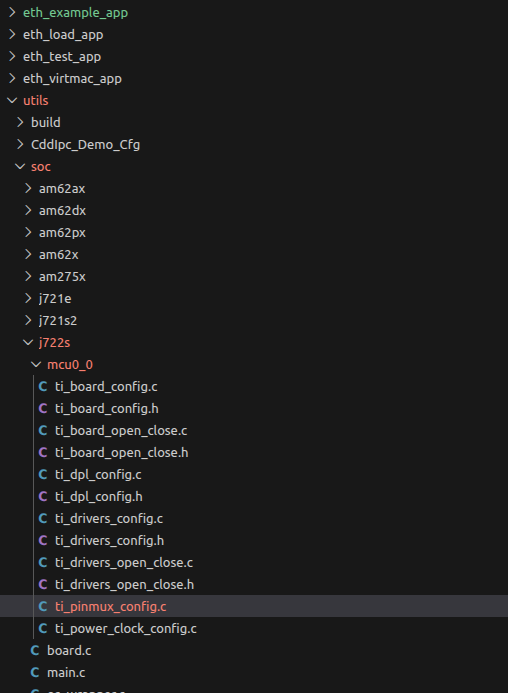

若要使用 ETH 和其他 TI 驱动程序(作为 I2C)创建工程、在“eth_example_app"中“中使用的配置并对其进行修改会非常有用。
在 MCUSW 11.01 中、有从 SysConfig 工具生成的常见文件、但没有关联的 sycfg 工程(如在其他示例中)。
请提供吗?
    您好:
    mcusw 中的示例都没有 syscfg 文件、近期没有提供任何计划。 由于这些是示例文件、我们不希望更改这些示例应用程序文件中的配置。 如果客户打算创建工程、则可以使用 MCU+SDK 作为示例并创建自己的工程。
