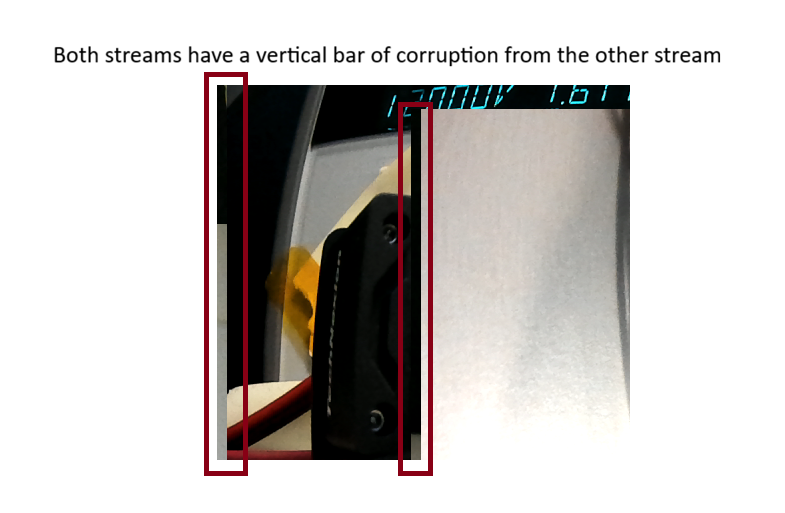

您好、
我们使用具有多个输入端口的 GMSL 芯片、通过一个 CSI0 通道对两个 CSI 摄像头进行隧道化处理。
我们为每个摄像头分配 VC ID 0 和 1。
在流打开期间、我们有时会溢出一些 FIFO。 但是、当发生此错误时、ti shim 驱动程序会启动 DMA、并导致流永久偏移、直到关闭并重新打开流。
当 FIFO 溢出没有发生时、流正常打开。
这也会对 FPD 链路产生影响、因为  当流处于活动状态时、任何 FIFO 溢出都会导致这种永久偏移?
是否有其他方法可以使 TI 的 DMA 引擎 Shim 驱动程序更能容忍 FIFO 溢出?
以下是发生错误时的 CSI 日志状态:
v4l2-ctl --log-status -d /dev/v4l-subdev4
状态日志:
  cdns_csi2rx.30101000.csi-bridge:================   START STATUS =================
  cdns-csi2rx 30101000.csi-bridge:流 0 FIFO 检测到的事件溢出:543.
  cdns-csi2rx 30101000.csi-bridge:不可恢复的 ECC 错误事件:1.
  cdns-csi2rx 30101000.csi-bridge:CRC 错误事件:132
  cdns_csi2rx.30101000.csi-bridge:=================   END STATUS ==================
这就是酒吧的样子。 这实际上非常分散注意力、因为条形图中会有部分损坏的数据、导致两个视频流中出现大量闪烁。

    您好 Jared、
    是、这些修补程序已应用。 我使用的是 SDK 11.01.02.01。
    我想我有一个权变措施。
    我发现、当第二个通道打开时、可以对两个流发出软链路复位、以防止 FIFO/CRC 错误。
    基本上、第一个流始终正常打开、但第二个流打开时有一定的延迟、可能会导致损坏?
    我还想指出的是、这不能解决 CSI 驱动程序的潜在问题。 对于多个数据流、FIFO 错误可能会导致此问题。 因此、我的解决方法修复了常见情况、但仍然存在漏洞。
    作为测试、我更改了 GMSL 芯片上的调优以触发 FIFO/CRC 故障、并且仍然能够重现损坏的竖线。
    这也会对 BCI 抗扰性测试产生影响、因为活动流可能无法正确恢复。  现在可以关闭机票、但当我们开始测试 BCI 时、我可能会打开另一张。
    “stram0"的“的 CSI_rx_if_CSI_rx_if0_public 寄存器似乎对 VC ID 0 和 1 都有影响。 我还发现设置 SOFT_RST 可能会使偏移明显更糟或将其修复。 但是、我无法让 VC id 1 的起始值显示在我的 VC id 0 流中、因此似乎有些东西几乎是正确的。 也许这是两个帧如何结束的一个伪影

    您好 Jared、
    感谢您查看这个。
    我清除了非标准位、因此它在正常标准虚拟 ID 通道下运行。
    例如、如果我设置该位、则只流式传输 0 时钟数据、并且两个摄像头相互叠加、每帧一个摄像头。
     i2cset -y -f 4 0x3c 0x06 0x01
    我发现如果我设置了 8BHDR 位、然后清除它、两个视频源会像看到 CRC 错误一样移位。
    这会导致馈电暂时偏斜约 45 度、直到我清除该位。
    “1 =在 MIPI 输出中添加 8 字节标头(长数据包有效载荷中为 1448 字节)“

    您好 Jared、
    我注意到、即使没有右移、它也会随着时间的推移在 csi1 外设上累积 CRC 错误。
    我想象一个损坏的数据包最终会将视频源向右移动 4 像素。
    我不确定是否还有一个模式。
    可能需要调整 CSI 设置、或者出现硬件问题?
    我认为我在 2 秒突发中看到错误、可能每~500 秒发生一次?

    在数据移动超过 4 个像素后,我可以看到每秒被移动一条线的损坏的数据“嘀嗒“,所以这很可能匹配大约行数,大约 480 行? 那么、两个数据流之间可能会出现某种时钟偏差?

    您好 Jared、
    分辨率约为 720x480 像素 x 2 个摄像机 x 8 位 x    29.97  帧/秒。
    它应该远低于 1.5Gb/s
    当我使用两个相同的模拟摄像头时、损坏部分中的 1 秒“嘀嗒“消失、并且 CRC 错误也消失。
    在我的初始设置中、 我的摄像头中可能有一个是 30fps、另一个是 29.7fps?
    我认为这会导致 CSI 外设出现某种轻微偏移、最终会溢出缓冲区。
    不过、我认为 CSI 外设或驱动程序中仍然存在一个漏洞、即 在多个虚拟通道流期间发生 CRC 错误后、该漏洞无法正确卡入到左侧。
    我现在把它放到这里。
