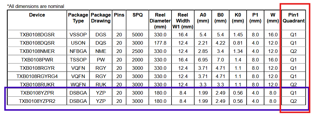

我目前正在为即将推出的电路板设计评估 TXB0108 8 位双向电压电平转换器。 在元件选择期间、我注意到 DSBGA 封装的两个不同可订购器件型号: TXB0108YZPR 和 TXB0108YZPR2 。
您能否说明一下这两个器件之间的确切区别? 方波时钟 :
引脚排列/封装: 引脚排列和物理封装尺寸是否两者完全相同?
通过查看数据表中的卷带包装信息、我可以看到、TXB0108YZPR 在象限 1 (Q1) 中具有引脚 1、而 TXB0108YZPR2 在象限 2 (Q2) 中具有引脚 1。
    您好、Amith、
    是的、正确。 两个 OPN 共用相同的引脚排列、并且 Pin1 象限是分隔两个产品标识的部分。
