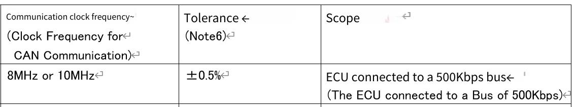

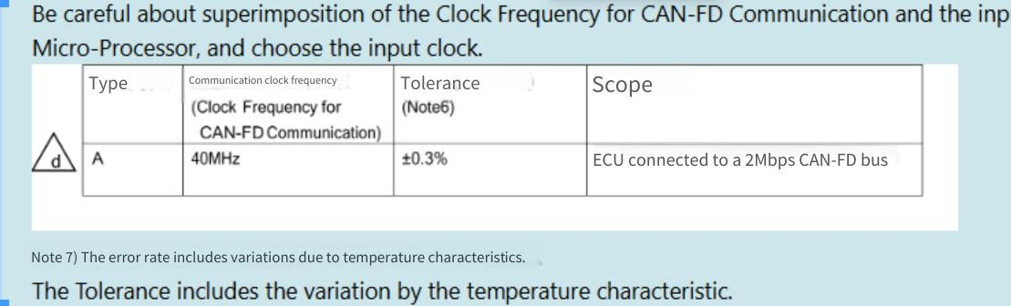

我注意到、AM62Ax 数据表在未指定版本的情况下将 CANFD 协议版本列为 ISO 11898-1。 您能否确认其是否符合 ISO 11898-1:2024 的要求?
此外、CAN-FD 通信的时钟频率是否满足±0.3%的容差(包括温度影响)?
CAN 通信的时钟频率误差率是否满足±0.5%(包括温度影响)?

    关于时钟容差、这是一个系统级注意事项。 抖动可能会受到晶体选择、电源噪声等设计特定因素的影响 我们完成了旨在将 AM62A 器件隔离为被测器件的测试、并确认它可以满足+/–0.3%的频率误差目标(包括温度特性)、因此在系统设计稳健的情况下、该器件能够满足这些目标。
    对于宽松的时钟频率和目标容差、+/–0.5%本质上是同一个问题、因此上述响应也应该满足该问题。
