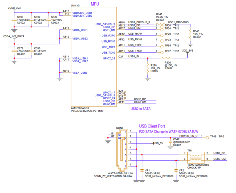

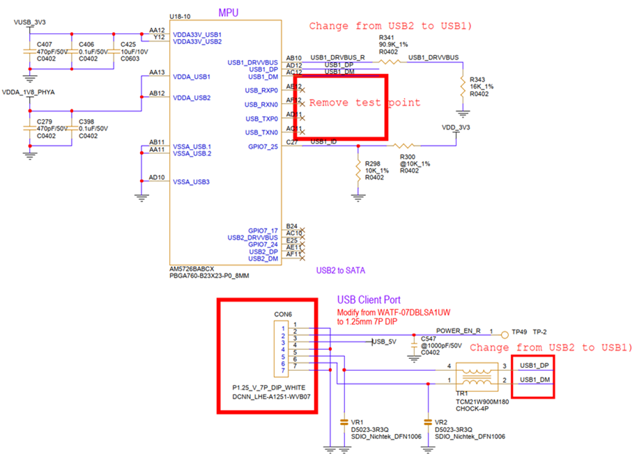

尊敬的专家:
USB 2.0 接口正在过渡到 USB 1。 在原始设计中、  USB1_DRVVBUS 具有下拉电阻器、而 USB2_DRVVBUS 没有。 修改后是否需要下拉电阻器?
此外、由于我们未使用 USB 3.0、是否可以将所有未使用的信号保持悬空?
原始:
之后:
Daniel
    USB3 信号可以保持悬空。  下拉电阻确保 IO 的默认状态。  对于 USB、DRVVBUS 信号应默认为低电平、以确保 VBUS 不会毫无原因地施加。  如果使用 USB2_DRVVBUS、则建议添加下拉电阻。
