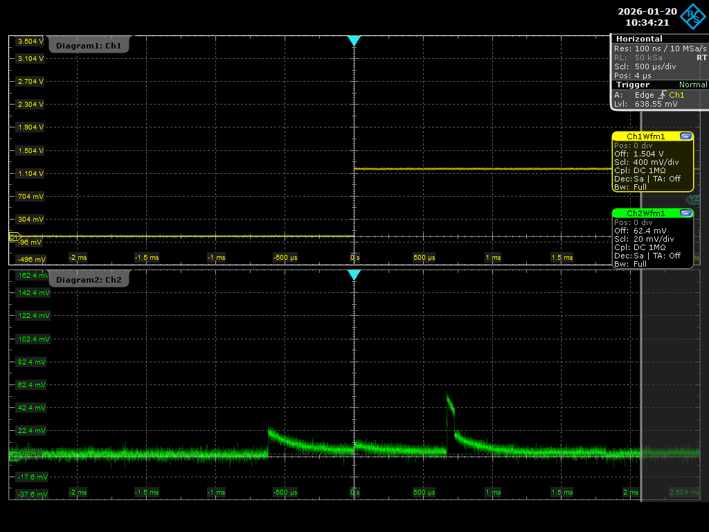

当查看具有复位和 CKE 信号示波器的 DDR 控制器时、我们看到 CKE 没有变为高电平、但在缩放时、似乎控制器在~600us 后尝试启动(42mV 时的干扰)

    发生故障的电路板是否总是显示不良的 CKE 信号?  或者启动是间歇性的(有时工作正常,有时不工作)。
    如果您的一组电路板总是显示不良的 CKE 信号、我可能会怀疑某种组装问题。  可能尝试在错误的主板上更换处理器。
    此外、CKE 上是否有任何其他电路(上拉或其他方式)?  如果存在此问题、请尝试将其删除。
    CKE 肯定有问题。  您可能仍需要在.dtsi 中进行一些配置更改、但在考虑配置更改之前、您应该远远超过 CKE 变为高电平的点。

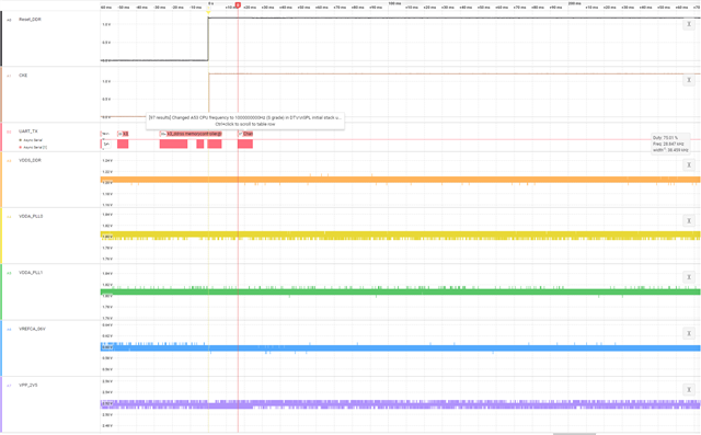

    我们在所有初始化过程中检查了 2 个电路板上的复位 CKE 和电源轨(一个与 CKE 一起、另一个不显示 CKE)(请参阅 UART_TX 线路)。 它所示为当存在 CKE 时、INIT 的故障速度(~15ms,请参阅下面的第一幅图)比电路板不显示 CKE(~150ms,请参阅下面的第二幅图)更迅速。
    所有电源轨看起来都正常。 我们没有 VTT 轨、因为电路板实现了单个 DDR 封装。
    2 块电路板上的 800MHz DDR 时钟看起来正常。
    我将原理图通过邮件发送
    我们将调查数据或地址行。
    Thomas
