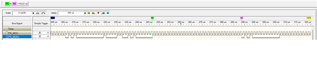

    下面可找到捕获结果:※请注意、PHY 地址为 0x0000。
    捕捉 1:将 0x1940 写入 BMCR 寄存器、正常操作、看到一次写入
    捕捉 2:将 0x1940 写入 BMCR 寄存器、无法确认 TA、在几毫秒内重复/异常写入
    如果您需要任何其他信息、敬请告知。

    我假设捕获 1 是在 869 不处于 PWDN 状态时捕获、捕获 2 是在 PWDN 状态时捕获。 这是正确的吗? 捕获 1 和 2 的事务在和之间是否发生了一定的延迟、当将 BMCR 清零回 0x1140 时、您是否看到任何差异?
    谢谢您、
    Evan
    您好 Evan、
    感谢您的答复。
    >>我假设捕获 1 在 869 不在 PWDN 中、捕获 2 在 PWDN 中。 这是正确的吗?
    捕获 2 发生在捕获 1 之后、因此如果我们假设 869 通过捕获 1 中所示的捕获正确地进入 PWDN、那么我相信您的假设是正确的。
    但是、我不知道有什么方法可以检查 869 是否真正采用 PWDN、因此我无法确定。
    >>用于捕获 1 和 2 的事务在之间是否发生了一些延迟?
    事务之间的延迟约为 40us。 请参阅以下捕获:
    >>在将 BMCR 清除回 0x1140 时、您看到有什么不同吗?
     发生异常操作时、处理不会 达到 BMCR 清零至 0x1140 的程度。
    因此、在当前状态下将 BMCR 清除回 0x1140 时、似乎无法检查差异。
