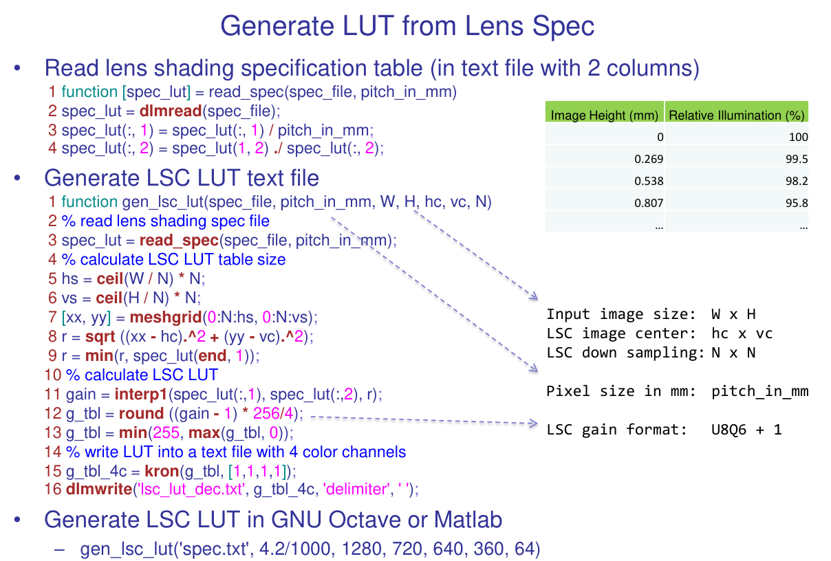

我需要对 LSC 进行一些说明、请参阅 链接
我对 SPEC_FILE 和 LUT_OUT 文件有点困惑、为了实现类似的目的、我将采用与颜色无关的 LSC。
根据另一文档、我有来自镜头供应商的图像高度 v/s RI 数据、  image.png
但正如在链接中所提到的 5 列着色配置文件、它们构成像素距离 v/s RI、
是否有任何建议将图像高度(以 mm 为单位)v/s RI 转换为像素计数 v/s RI %?
请澄清。
Raghav
    [/报价]
    通过将“图像高度(以毫米为单位)“除以“像素间距(以毫米为单位)“、在上述 MATLAB 代码的第 3 行上完成对像素计数的转换。
