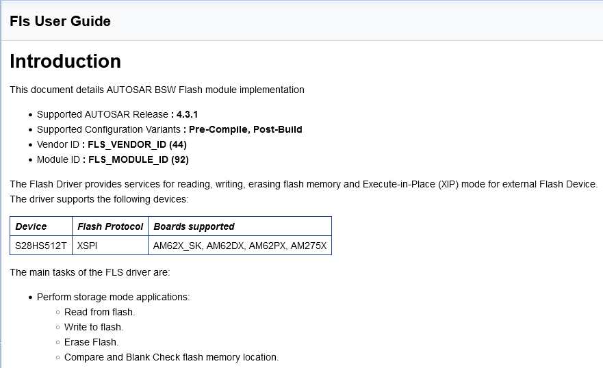

目前我使用的是 MCAL 11.01.00、根据 mcal 文件、FLS 驱动程序支持和闪存器件、如下所示

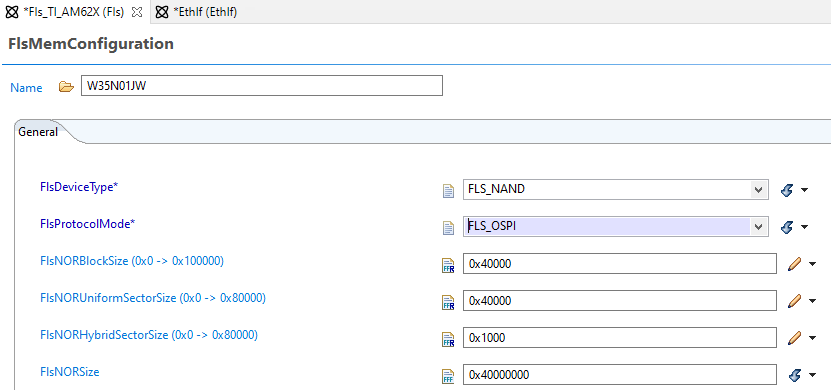

NAND 闪存器件时被配置为两个 GPIO

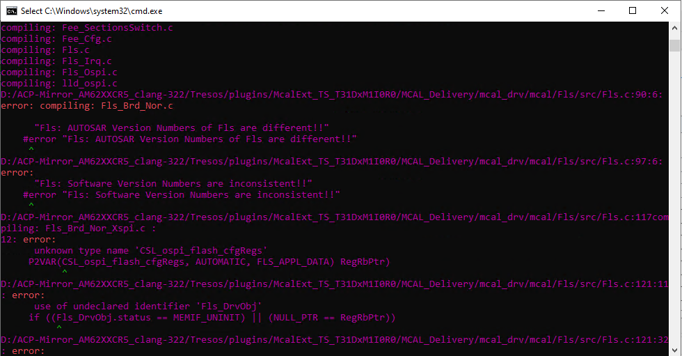

获取编译错误

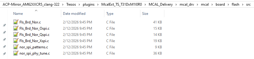

Mcal 文件夹中没有与 NAND 闪存相关的文件&只有或相关文件

问:如果 Mcal 支持这两个器件、则以下配置是否正确?
或者、我是否应该将 DeviceType 用作 FLS_NOR 和 FLS_XSPI?
q) 如果 Mcal 不支持、哪个版本的 Mcal 支持这两种闪存器件?

    截至目前、MCAL FLS 中不支持串行 NAND 闪存。
