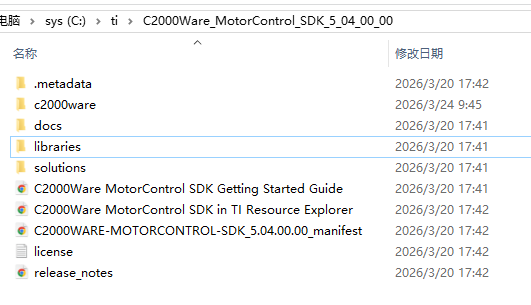

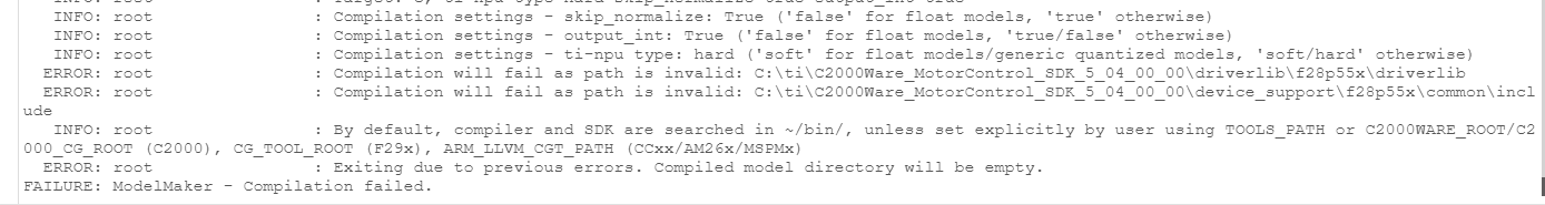

在使用边缘 AI 进行培训时遇到以下错误。 如何对其进行配置?
我检查了系统目录、目录结构如下:
    尊敬的 Alfred:
    错误表明其无法在 SDK 目录下找到“driverlib"和“和“device_support"文件夹“文件夹。 安装 C2000WARE SDK 后、这两个文件夹应该会存在。 C 驱动器上是否安装了 C2000WARE? 而不是此处显示的 C2000WARE_MotorControl_SDK。
