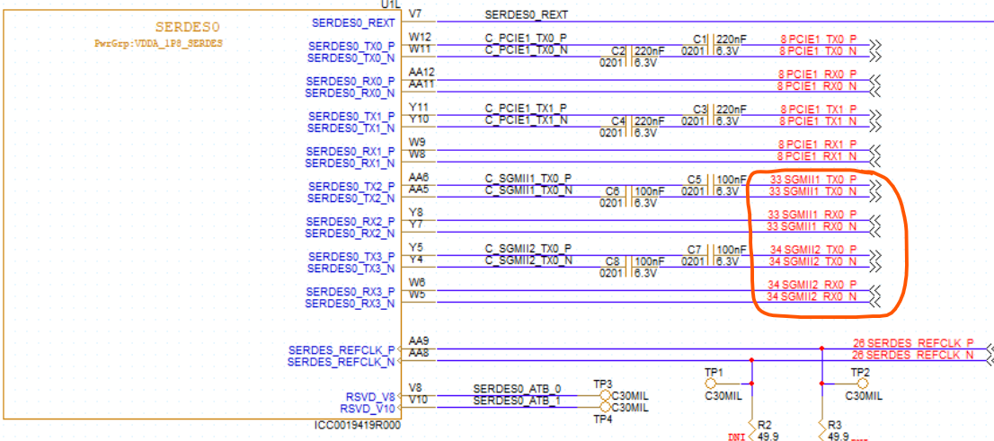

您好、
我们通过 SGMII 使用 1Gb ETH PHY 到 SoC、PHY 规格 TXD 上升/下降时间 (20%至 80%):最大 210ps、但我们在发送器 (PHY) 和接收器 (SoC) 两侧都得到 350ps。
问题 1:接收器侧的阻抗是多少、100 欧姆差分、对吧?
问题 2:SoC 接收器侧所需的时序是多少?
问题 3:是否可以提供 SoC SGMII 的详细时序?
最大值
    您好、Max、
    是、差分 TX/RX 对的差分阻抗为 100 Ω。
    转换时间(上升/下降时间)的几个点:
    1) 它们在 SoC 焊盘的输出端进行测量;为了实现此目的、您必须剥离以消除电路板走线和电缆的影响。
    2) 转换时间是一个建议值、它是 b/w 60-320ps,而不是一个合规性要求 — 所以我假设一旦消除了迹线效应,您应该处于建议值之内。
    有时、具有较长的转换时间也是理想的做法、这样一般来说、没有 EMC。
