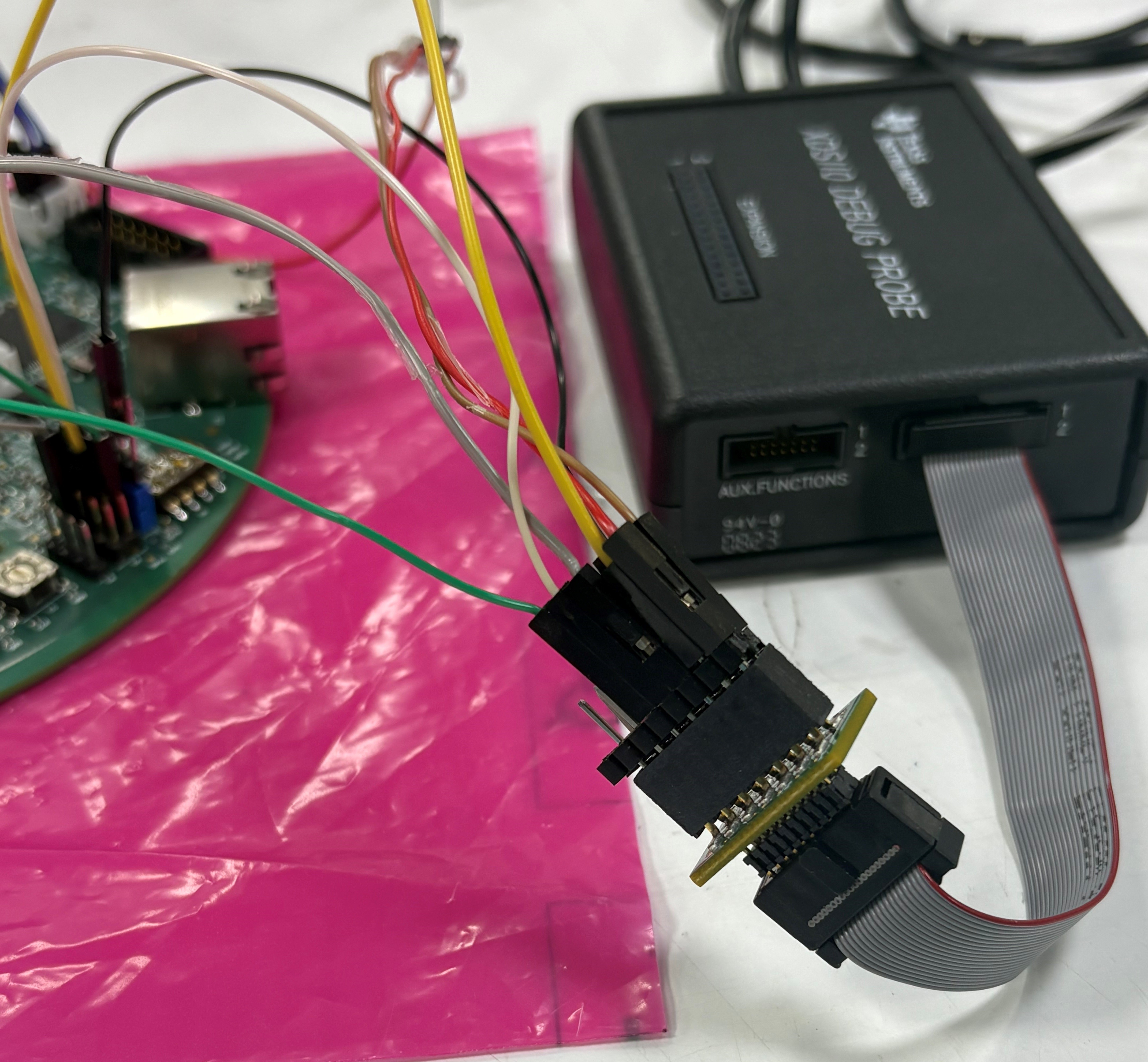

我们使用的是 定制 AM2434 电路板 (AM2434BSFFHIALXR) 并且正在尝试使用进行调试 TI XDS110 调试探针 、但我们无法建立连接。
我们使用的是 XDS110 的调试端口 通信 ‑(14k Ω 引脚 ARM) 适配器 。 从 J2 连接器、连接 JTAG 信号 (TCK、TMS、TDI、TDO、GND) 直接连接到 MCU 引脚‑至‑0 Ω 引脚跳线 。
指定 VTREF 、我们提供了 外部 3.3V 电源(测得的电压~3.5V)  XDS110。 目标板本身由单独供电。
我们是 不从 XDS110 为目标供电 。
尽管如此、CCS 无法连接并报告以下错误(我们可以在 J2 引脚 1 上看到 3.3V):

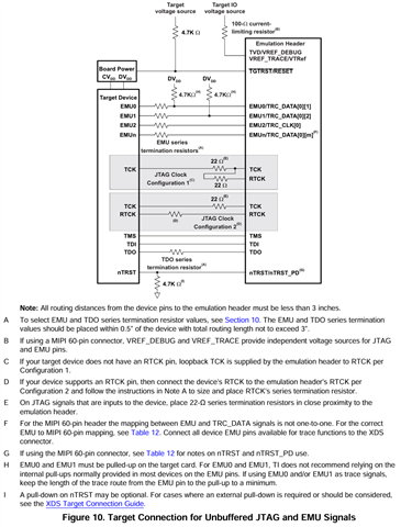

    您好 Kamesh、
    原理图和引脚表上的引脚不匹配。 您可以查看并重新发布吗?
    对于电压感测、请使用 100 欧姆限流电阻。 4.7k 过弱。
    您可以在本应用手册中找到一般建议:
    仿真和跟踪接头技术参考手册(修订版 I)
