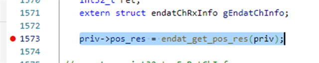

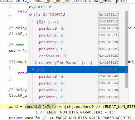

    我在函数中设置了一个断点:endat_get_pos_res ()。
    当我启动 TIDL 示例时、endatChRxInfo 的元素全部为空:
    现在、我要在相同的硬件上启动诊断示例。
     变量中填充了值...
    BR
    Alexander
    我已在函数 endat_get_pos_res () 中设置了一个断点。
    当我启动 TIDL 示例时、endatChRxInfo 的元素都为空:

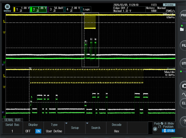

    您是否还能在运行时捕获信号 endat_get_pos_res? 此函数会发送命令以获取位置长度、因此请检查通信是否捕捉错误。 理想情况下、如果任何命令正常工作、该命令也应该起作用。 SN 和编码器 ID 非零并不意外、但位置长度为零。
    BR、
    Achala.

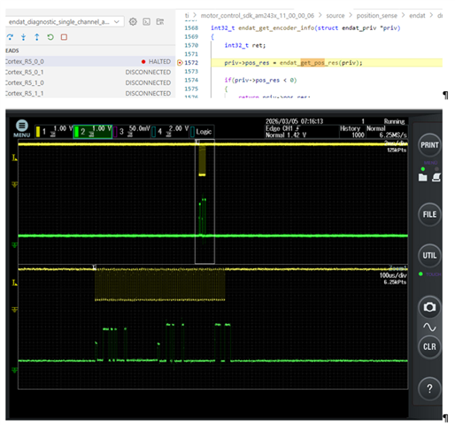

    是的、我想使用振荡器范围记录 Endat 的时钟和数据信号:
    我 在函数 endat_get_pos_res () 设置一个呼吸点。
    TIDP 示例:
    数据= zerro???
    这里是同一硬件上的诊断示例:
    BR Alexander

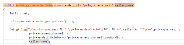

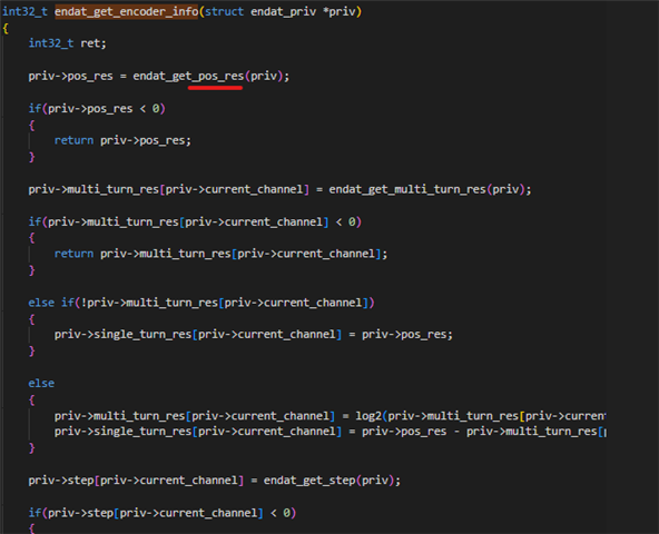

    在 endat_drv.c 中,我用 debugP_log () 输出扩展了函数 endat_get_ecoder_info ()。
    它显示了以下值:
    pos_res、CURRENT_CHANNEL[]、 endatInfoBuffer 和函数的调用方
    TIDEP 输出示例:
    通道= 0
    endatRxInfo = 0
    Giv可 知性示例 如下所示:
     在 hal.c 中
    PRU 的工作方式可能不同吗?
    TIDEPs 与诊断
    我需要帮助。
    BR
    Alexander
    尊敬的 Achala:
    我犯了一个小错误!
    总线上的 Endat 协议(CLK/数据)完全相同。 以白色显示您可以看到 TIDP、以绿色显示诊断示例。
    剩下的是 TIDP 示例中的 endatChRxbuffer 保持为空...
    我捕获了错误的命令、抱歉。

    您是否对 SysConfig 中的内存分配或的全局地址转换进行了任何更改 EndatChInfo? 固件使用此存储器来存储命令的响应。 如果这不正确、固件可能会写入不同的位置、而 R5 可能会从不同的位置读取。 由于这种不匹配、响应endatChRxInfo () 可以为零。 该 endat_init 函数在 DMEM 中写入全局地址并为分配内存 endatChRxInfo、固件使用该地址来存储响应。 您可以检查 endatChRxInfo, 其存储器位置、该位置应指向正确分配的存储器。
    BR、
    Achala Ram
    嗨、Achala
    我们尚未进行任何更改这是您的示例 1:1。 除了根据您的说明删除 Motor2 的定义之外。
    endatChRxInfo 缓冲区并不总是空、可以读取 Endat 编码器的序列号和 ID。 这是同样的机制:发送命令、然后读取 endatChRxInfo->ch[ch].posWord0。

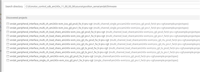

    您好、Dhaval、
    首先、非常感谢您的帮助。 我没有对项目进行任何更改。
    在:C:\ti\motor_control_sdk_am243x_11_00_00_06\source\position_sense\endat\firmware 下、
    有几个项目。 我应该拿哪一个?
    BR Alexander
    Alexander
    您必须根据您使用的 PRU 为 RTU-PRU0/1 或 TX-PRU0/1 选择 multi_ch_load_share 版本。
    RTU-PRU 用于通道 0、TX-PRU 用于 PRU-ICSS 模块的 3 通道外设接口的通道 2。
    您是否可以共享 R5F 工程的.syscfg 文件?
    Dhaval
    没问题。 这是 syscfg:
    e2e.ti.com/.../8156.AM243_5F00_BP_2D00_AM2BLDCSERVO.syscfg.txt
    BR Alexander

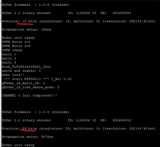

    尊敬的 Dhaval:
    这是朝着正确方向迈出的一步。
    现在我读的 Endat 类型 2.2 和分辨率正确,但 posBits 至少不是空的,但错误的 59 位。
    诊断示例使用 18 位正确显示了 posBits。
    BR Alexander
    您好 Dhaval
    以下是附加信息:
    我构建了版本构建并加载了调试器、读取相同的错误位置。
    但是、如果我将工程刷写到 QSPI 并启动、则正确读取 POS 位...
    出什么问题了?
    BR Alexander

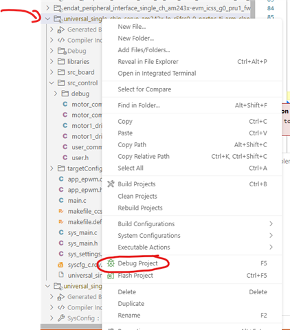

    BOOTMODE 为 QSPI 引导
    在 CCS 中、转到工程并点击“Debug Project“。
    调试器加载二进制文件、然后通过“Continue"按钮“按钮开始操作。
    BR Alexander

    您好 Dhaval
    是的、我正在使用 sbl-null 引导加载程序。
    如果我关闭并再次打开目标和 Booster Pack、我会在第一个调试器下载/启动时读取正确的位置值。
    在那之后,只有 posres 值总是错误的!
    BR Alexander

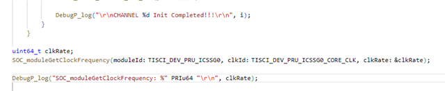

    PRU 可能未以预期频率运行、这可能会导致数据采样错误。
    要验证这一点、您能否在应用中添加调试日志以读取 PRU 内核时钟频率? 您可以使用以下 API 来读取频率。
    uint64_t clkRate;
    SoC_moduleGetClockFrequency (TISCI_PRU_ICSSG0、 TISCI_DEV_PRU_ICSSG0_CORE_CLK、&clkRate);
    Dhaval
    没问题:
    BR Alexander
