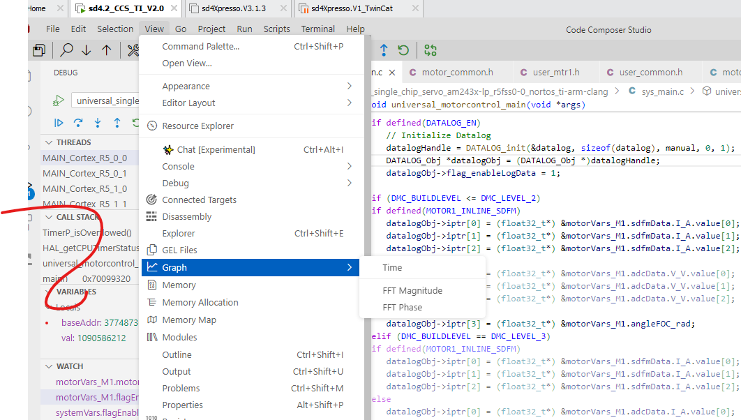

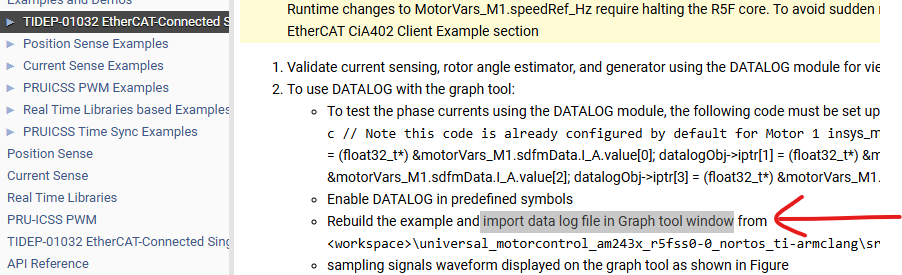

你(们)好
如何导入说明中指定的文件?
我找不到在 CCS 中导入数据日志文件的方法。
在 CCS 中:
CCS 版本:
详细信息
版本:20.3.1.5__1.9.1
BR Alexander

    您好、
    看起来较新的 CCS 版本(基于 VS 代码)不支持图形导入选项。 我将为此问题提交内部 Jira 工单。
    同时、当前的解决方案是使用较旧版本的 CCS v12.8.1 来实现此功能。
